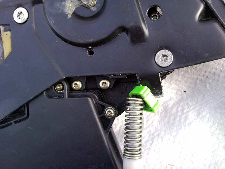

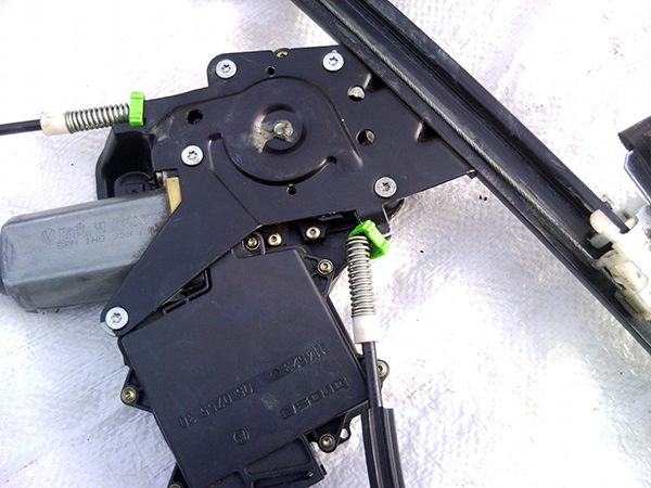

Правилно ли нареждаш жилото в ролката?
stypkata
Мнения: 1226
Регистриран на: Пет 15 дек 2006 2:56
Автомобил: Golf 3AEK+BMW318i + Jumper 2013
Двигател: AEK
Re: Golf MK3 1.6i 101к.с. AEK 96г Жило на ел.стъкла
Мнениеот stypkata » Пон 26 яну 2015 12:40
АМи ще го снимам и ще ви го покажа.А и щом без стъклото водачите се качват и слизат без проблем значи жилото е правилно наредено...Като сложа стъклото и започват проблемите....
