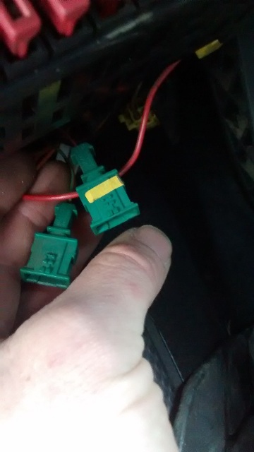

Провери зад бушонното табло за откачена единична ,зелена букса.Малко и е къс проводника ,и е възможно като си свалял таблото,да се е откачила.За стъклата е! :c020

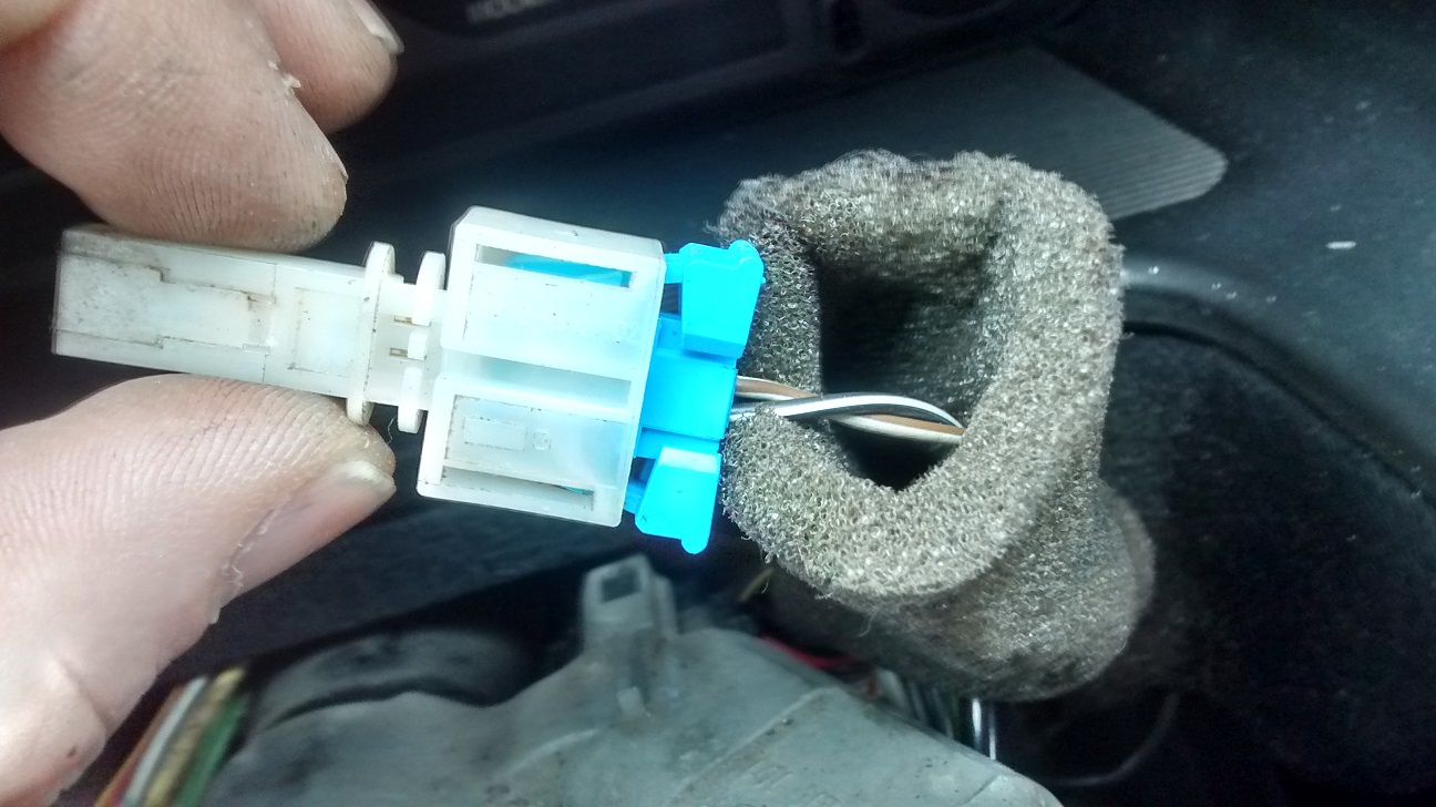

Ето това са нещата които не са закачени. Бялата букса която държа се намира покрай таблото (не и намерих приложение) а двете зелени са зад бушоните. Идеи някакви коя от къде е ?

Тази бялата е за десният бег не пипай там явно контролера поддържа два а имаш монтиран само един заводско. Другите са заработка за някои екстри.

имам 2 бег-а ... така да я оставя висяща ли ?

Свети ли ти лампата за беговете? Това което си снимал сега като се загледах е част от лентовият кабел и не трябва да е така. Кой ти сваля таблото? Има разкачени конектори някъде.
