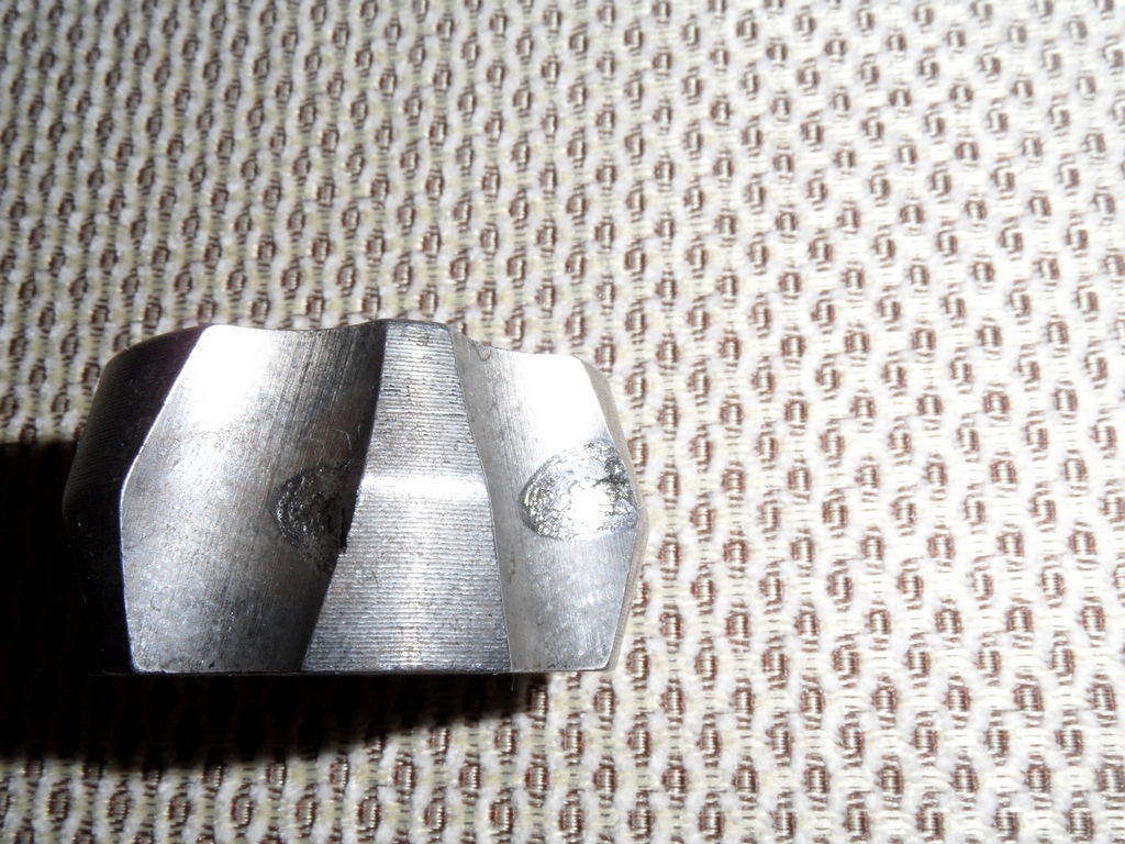

astrata
Мнения: 52
Регистриран на: Пет 08 фев 2013 23:00
Автомобил: Golf 3
Двигател: AFT 1996
Местоположение: Varna
Re: Golf MK3 1991г, странно хлопане по трансмисията
Мнениеот astrata » Съб 21 фев 2015 17:14
Когато ускоряваш от 40км нагоре до 60-70 колата почва да (танцува)сее, скоростния лост като го хванеш и той играе на ляво и дясно,евентуално си за вътрешно каре ,ако нямаш криви гуми и джанти и предницата ти е здрава.ето част от едно разбито вътрешно каре, от това колата сееше.
