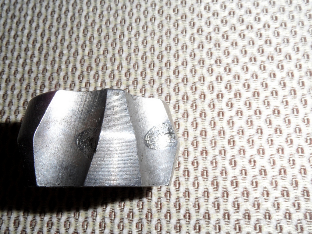

Когато ускоряваш от 40км нагоре до 60-70 колата почва да (танцува)сее, скоростния лост като го хванеш и той играе на ляво и дясно,евентуално си за вътрешно каре ,ако нямаш криви гуми и джанти и предницата ти е здрава.ето част от едно разбито вътрешно каре, от това колата сееше.
