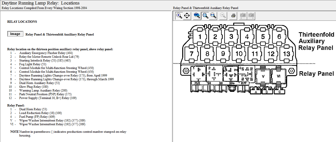

четеш ли английски?
Пробвай да размениш местата на реле V и VI за чистачките
Пробвай да смениш местата на релета 7 и 8 за светлините
PS: Панелът се намира под волана - вътре в таблото. Трябва да поразглобиш малко пластмаси докато го стигнеш
