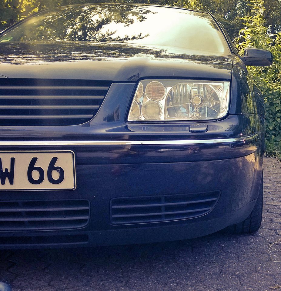

Може ли да покажеш снимка на модела фарове ?

Мнениеот zhulien91 » Нед 10 май 2015 13:35
Попринцип така като ги гледаш приличат на хубави но ....

Като гледам имаш пръскалки на фаровете, това означава че заводско може да е била с фарове на бош и фабричен ксенон. До колкото знам в европа за да имаш ксенон задължително трябва да има пръскалки, а ти имаш. Това означава че може да сложиш оригинални фарове на бош с лупа и заводски ксенон.
