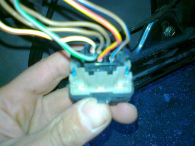

проблема е че предно ляво стъкло изведнъж спря да отговаря успоредно с качване на дясното,може само да сваля.всичко само за шофьорското копче дясното си работи нормално!замерих набързо има постоянна фаза до моторчето,за минусите не разбрах как се предават през ключовете.малко помощ и идеи...

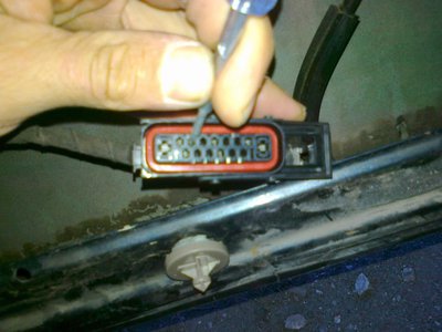

махни маншона и виж за скъсани кабели

ВСИЧКО Е НУЛА САМО ЕДНОТО ФАЗА
ТУКА НЯМА ФАЗА.ТРЯБВА ЛИ ДА ИМА
ФАЗАТА Е САМО ТУК С ДЕБЕЛ КАФЯВ КАБЕЛ

беше скъсан червено жълтия кабел в маншона
