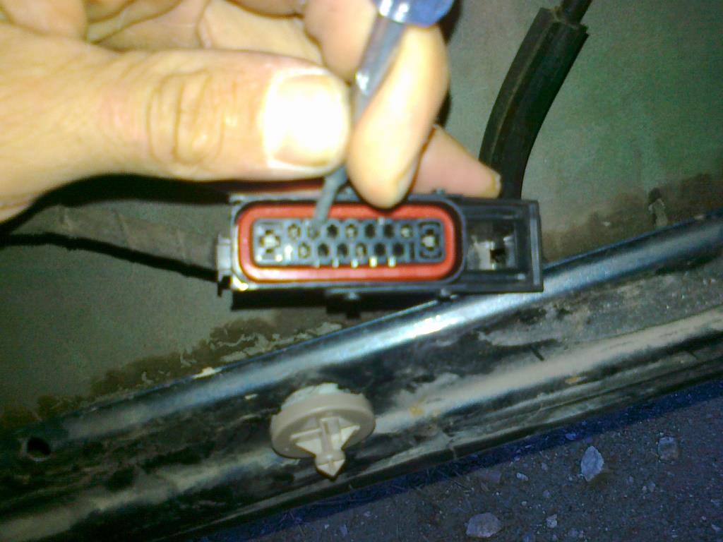

проблема е че предно ляво стъкло изведнъж спря да отговаря успоредно с качване на дясното,може само да сваля.всичко само за шофьорското копче дясното си работи нормално!замерих набързо има постоянна фаза до моторчето,за минусите не разбрах как се предават през ключовете.малко помощ и идеи...

махни маншона и виж за скъсани кабели

ВСИЧКО Е НУЛА САМО ЕДНОТО ФАЗА
ТУКА НЯМА ФАЗА.ТРЯБВА ЛИ ДА ИМА
ФАЗАТА Е САМО ТУК С ДЕБЕЛ КАФЯВ КАБЕЛ

колегата има повод да почерпи, днес за по малко от 2 минути беше оправен проблема . :beer

При мен също блокираха и двете от ляво и до там. Кабелите в маншоните са здрави, механизмите също(при захранване дирекно на ел. моторите вървят плавно).
Та за това и питам за решението.

беше скъсан червено жълтия кабел в маншона

проблема беше елементарен.както каза колегата имам да черпя.
