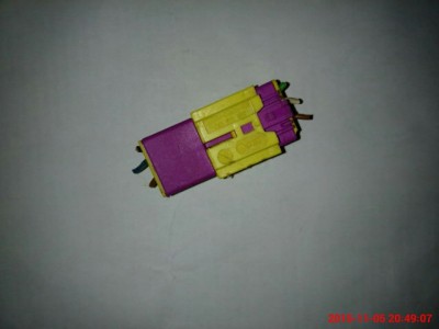

Ако диагностиката отчита грешка в бег на някоя от предните седалки,то режите кабелите на виновника:

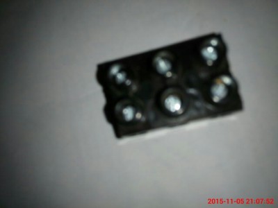

и го заменяте с обикновена лустърклема:
