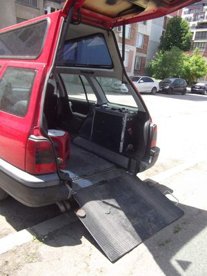

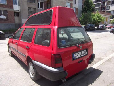

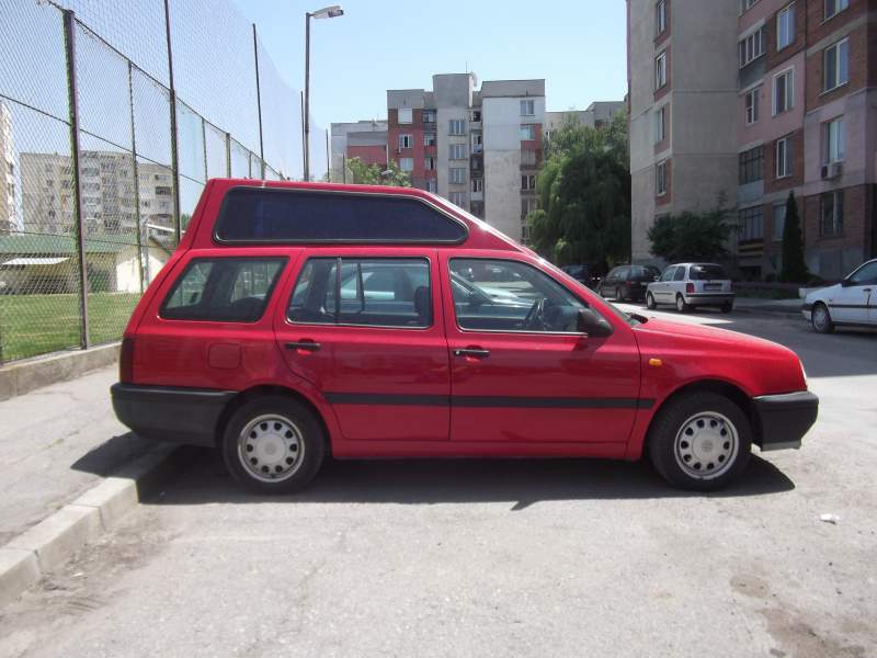

Нов съм във форума и моля да ме извините ако пиша на неправилното място. Имам нужда от Вашата помощ относно автомоил Volkswagen Golf III 1995. Автомобилът е предназначен за ползване от инвалид. Модификацията е тип комби с удължен таван като по този начин при отворена задна врата - баща ми влиза с инвалидната количка направо вътре. Отзад има хидравлика и рампа, за по-лесен достъп вътре в автомобила. Проблемът се състои в това че задната врата е много тежка и след 3 години използване - амортисьорите на задната врата изпуснаха. По-лошото е, че на самите амортисьори нищо не пиша - нито марка, нито модел ... нищо. Ще съм безкрайно благодарен ако някой може да помогне с нещо, понеже това е единствения транспорт за баща ми и в момента не можем да го водим на изследвания. За майка ми е непосилно да вдигне сама тежката задна врата.

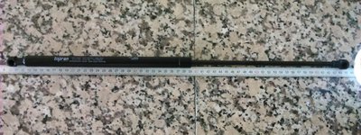

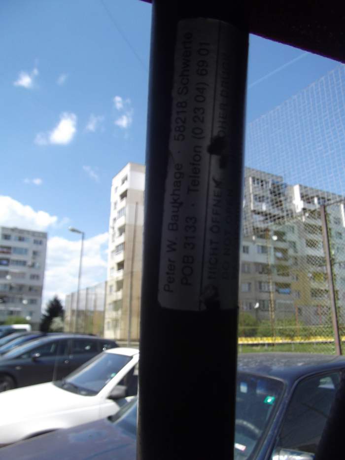

Снимай един амортисьор и го премери отвсякъде, дължина на корпуса, дължина на стеблото, обща дължина, виж дали не пише поне колко нютона му е силата.

Здравейте,
Много Ви благодаря за това, че се отзовахте и ми писахте във форума. Прикачвам снимки на колата и на амортисьора. От единственото нещо което се вижда, намерих следната фирма в Google е http://www.baukhage-gmbh.de/
Фирмата е от ... 1968г. и не знам дали изобщо се продават такива неща някъде.
Относно следното "дължина на корпуса, дължина на стеблото, обща дължина, виж дали не пише поне колко нютона му е силата"
- нютон сила - тук и на двата няма абсолютно никаква информация

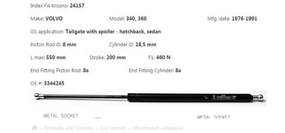

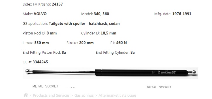

Харесай си някои амортисьорчета от този каталог и ми напиши номера. Ще ти кажа цената и съответно дали има наличност.
P.S. Тези 55mm да не са 55см, че 5,5 см амортисьорче ми се вижда малко за врата на багажник.
P.S. Eто някой примерни. Stroke по спомен беше дължината на стержена на амортисьорчето, но и аз в понеделник мога да ти кажа на 100%.

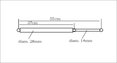

Баща ми грешно е написал че дължините са в милиметри. Правилното е че са в сантиметри - той е показал диаметрите в милиметри и се е объркал. Друг съществен момент е това, че не знам колко Нютона е силата на старите. По какъв начин да си изберем други такива ? Ако са по-силни - да не вземат да изкъртят вратата от пантите ?

Според този калкулатор 460N=46,91kg. Трябва да се претегли по някакъв начин вратата. 360N е силата на заводските.

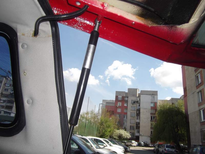

По номер на рамата ще му извадят амортисьори за стандартен голф вариант. Неговото изпълнение не е заводско и не фигурира в програмите за Vw/Audi. Това което аз успях да изровя е амортисьор от Лагуна 2 комби, дължините са г/д еднакви и е 510 нютона. Прилагам снимка.

Относно меренето на вратата - май ще е сложна работа, но не и невъзможна. Само едно уточнение, понеже съм писал малко объркано. Баща ми се е объркал и на снимката е писал всичко в милиметри. Диаметрите са в милиметри, а дължините в сантиметри.

Само да добавя и файлчето с правилните дименсии :)

Така като гледам размера на вратата който се е получил , май от някой бус ще ти трябват амортисьори.

На Sharan Mk1-е с номер 7M0827550G и са дълги 59 см .Капака е тежък.ф 28,4 ; ф 10 мм , L 36 см./от центъра на ябълката до края на тръбата/.
Вратата предполагам,че е стъкломат или подобен м-л. Виждал съм с такава форма на Шкода /Фаворит или Форман не помня, точно същия вид врата.
