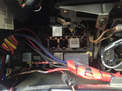

Бушон №14 проверяваш, ако не него - Изображение

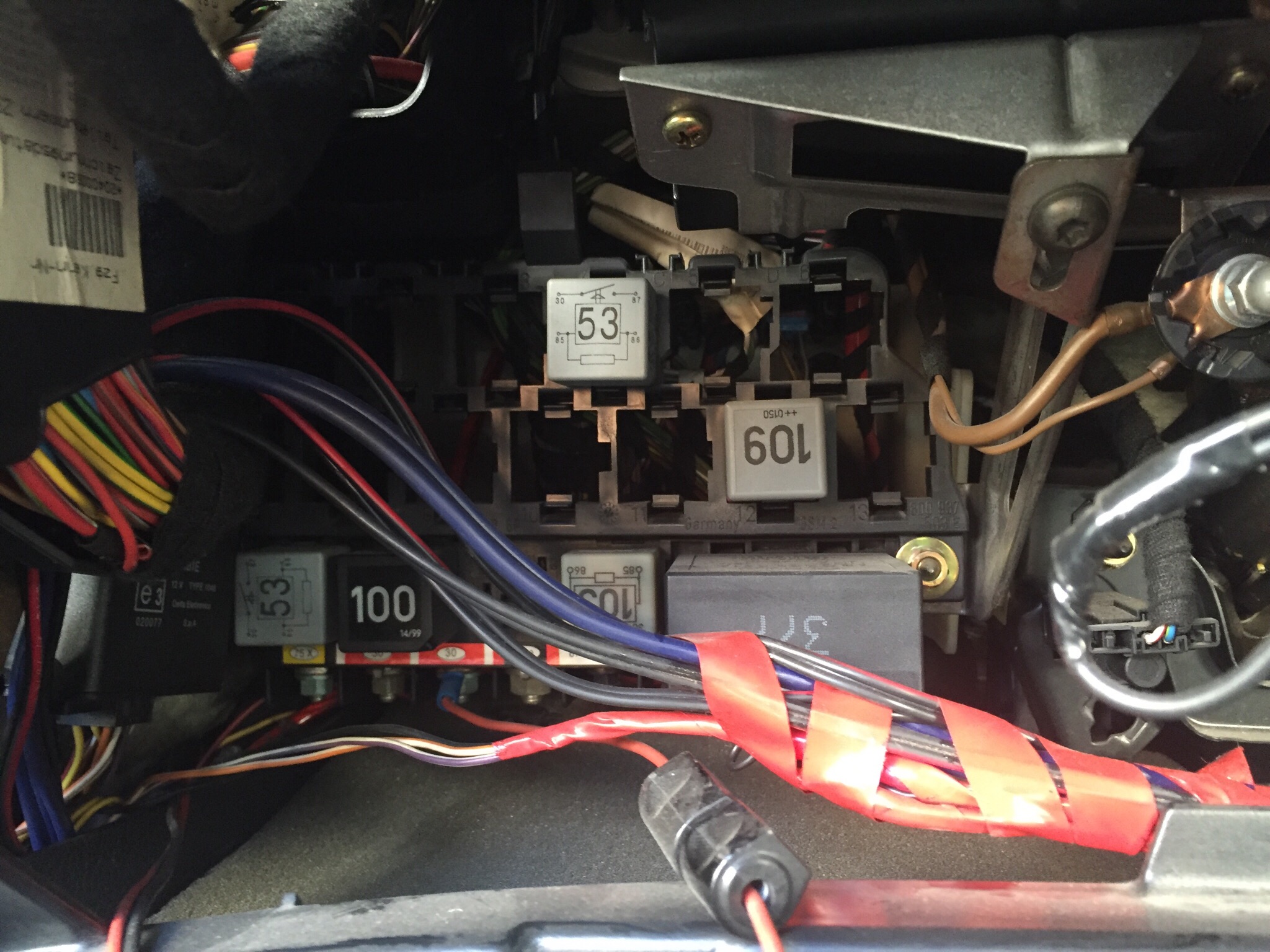

Re: Golf MK4 Не работи централно, плафони, ел стъкла...
Мнениеот vanesto » Нед 24 юли 2016 15:15
Снимал си релетата, колега. Бушоните са отстрани на таблото, има едно капаче, което се свая, до пантите на вратата.
