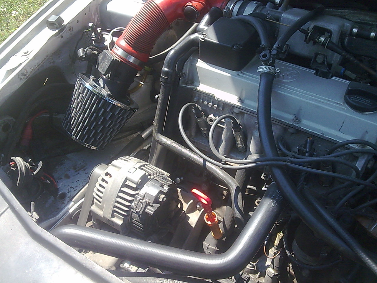

При мен след слагане на спортен филтър конус звука откъм моторния отсек се промени осезателно(все едно има компресор) доста по плътен стана.Разлика във вървежа също усетих,изстрелваше се повече в ниските(незнам може и така да ми се е струвало).Но и имаше разлика в разхора да де ми някъде околко 5 на 100 повече на газ и за това го махнах.Моя го бях прикрепил за самия дебитомер с самонарезни видии.Според мен по добре му сложи един панелен спортен филтър и ще си по доволен.

Лошото е че дебитомера на 2Е ,няма нищо общо с този от снимката на колегата и няма да стане толкоз лесно.Според мен също неси заслужава,ако търсиш звук си надупчи кутията .
