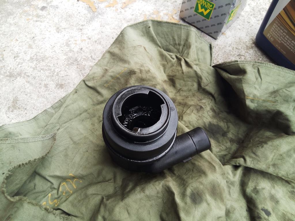

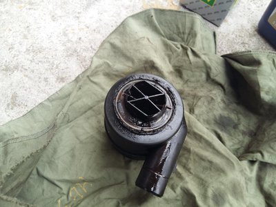

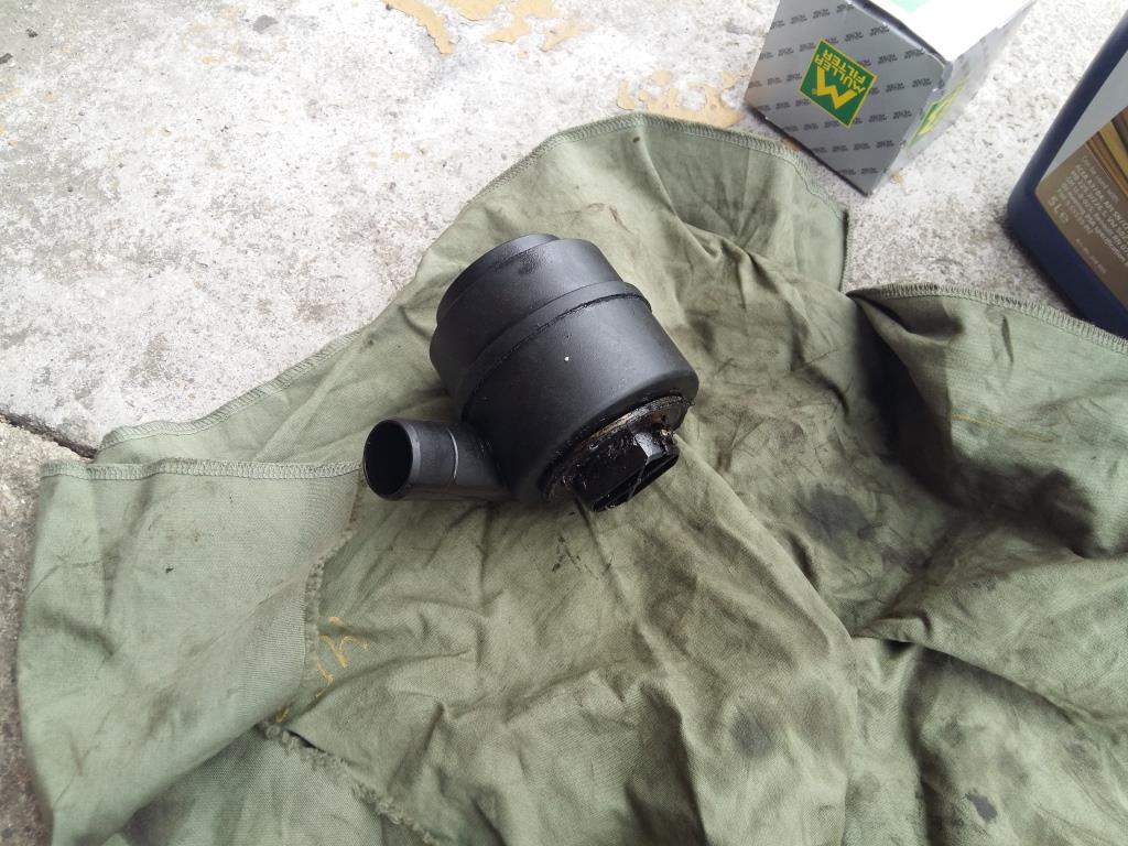

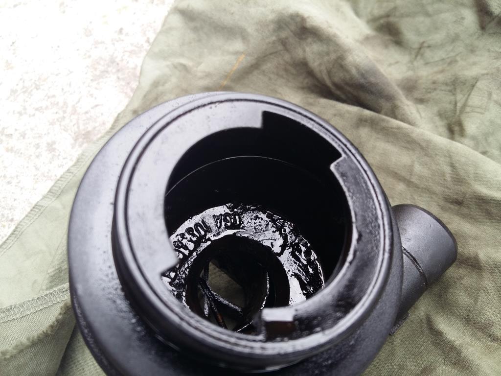

Здравей те колеги.Въпросът ми е трябва ли да има нещо вътре в това нещо на снимките.През въпросния отдушник на обороти се лее масло и като подам газ става страшно.Като го разклатя вътре се движи само една пластмаса.Двигателят е с алуминиевия блок.

Почисти хубаво тази гърловина.През нея минават картерните газове и отиват във въздухопровода посредством гофриран маркуч и оттам през дроселклапата и т.н.Провери дали не е запушена и клапата в края на гофрирания маркуч .Под гофрирания маркуч има едно по малко не е гофрирано то трябва да смуче при работещ двигател. Картерните газове трябва свободно да влизат от тази гърловина във въздуховода.Гарнитурата която е отдолу не към капачката си я смени ако тече.Аз си направих от маслойстойчива гума(лесно става)премери само дебелината на старата гарнитура да видиш колко трябва да е дебела че забравих колко беше.Не виждам смисъл да се сменя капачката за маслото под нея има гарнитура ако е зле може и тя да се смени.Гърловината да я сменяш, не виждам смисъл ако не е счупено нещо по нея.

Благодаря колеги.Проблемът е оправен.
За портокола:сменени сегменти.
