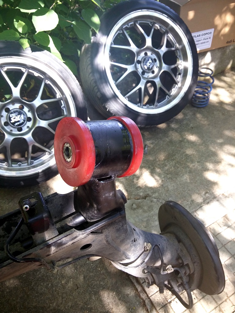

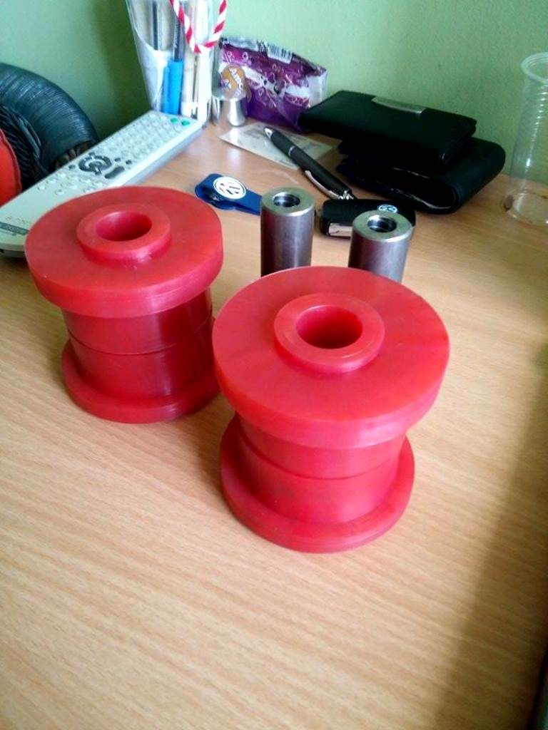

Аз скоро си реших проблемите генерално и сложих полиуретанови- по 35лв за брой. Доста твърдички са и има разлика, но пък карам и с 18" джанти и предпочетох нещо по-здраво :mrgreen Ако някой колега се чуди за такива- има разлика спрямо гумените и си се усеща. Работата ми отне около 3 часа при положение че колата беше дигната на стойки :confused
