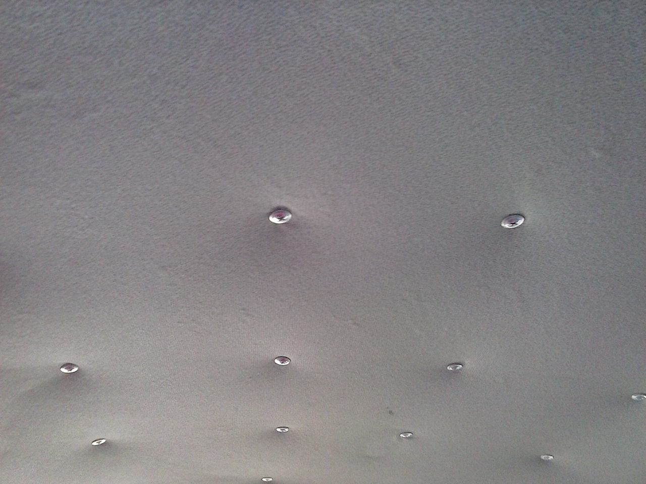

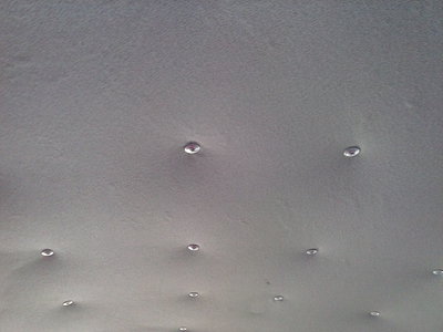

Малко по-назад във форума беше разисквана темата и един колега спомена че си го е правил с винтчета-само,че бяха с широки и плоски глави-като шайби.Някои му се смяха,обаче човека е доволен.Аз също ше процедирам така щото и моя таван се разлепи.Номера е да се навиват внимателно.Другия номер е със такер-пак става.Това са най-евтините и бързи начини.Ей сега как ли няма да дам на тапицер 100лв.Не виждам смисъл да наливам мн.пари в дъртия курник,който така и така вече е пътник.

Преди малко го нащраках тавана с такера-стана перфектно.Започнах от средата към краищата-шахматно.За без пари толкоз.

точно това е темата: http://www.vwclub.bg/forum/viewtopic.php?f=11&t=443128 има и снимки.
