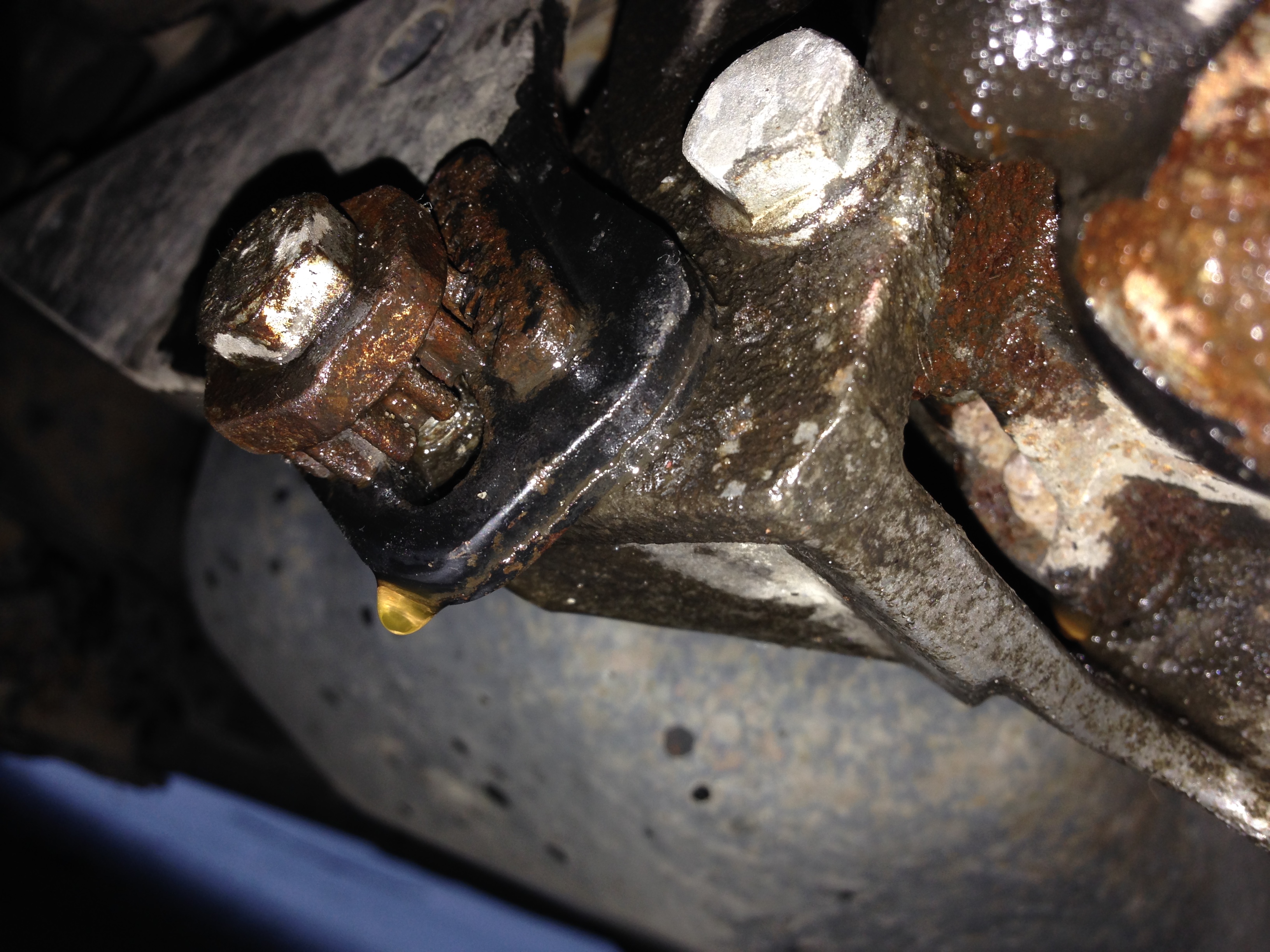

Здравейте хора,
Извинявайте, че пускам поредната тема по-въпроса, но понеже съм много на зор и нямам време да се ровя и те така. Та, днес случайно видях, че ми капе (по 1 капка на около 5 минути) антифриз мисля, че е от помпата, но понеже съм бос и затова прилагам снимка. Въпросът е, че утре рано сутрин трябва да пътувам за морето и нямам време за ремонт, та доколко е добра идея да сипя някаква добавка за спиране на теч-а и ако е, каква да е тя. То има и друго утре рано сутрин освен от МЕТРО ако имат някакви от друго място не се сещам да взема. И въобще дали да си вкарвам тоз таралеж в гащите утре тръгвайки така, то аз мога да се заредя с антифриз и дестилирана вода и да доливам ако се налага?!

Ако тече от помпата.....каквото и да сложиш - едва ли ще има ефект. По бензиностанциите продават трици или желиран разтвор. По добре вземи желето .....белким има ефект. Пък като се върнеш - сменяй помпата.

От тази страна, която си снимал, най-вероятно е от помпата...
След като ти се налага спешно и неотложно пътуване - зареди се с антифриз да имаш за доливане (поне 6 литра концентрат и толкова дест.вода). И да остане - ще го ползваш след смяната на помпата.
Набави си и няколко празни бутилки, така че, като сипеш наполовина концентрат в тях, да долееш дестилирана вода, разклати, и така "готов" да имаш за доливане.
Не е добре да наливаш концентрат и после дестилирана и двигателя да го смесва. Желателно е да се налива "готов", разреден 1:1 най-добре.
Не карай на високи обороти продължително време, не чакай да ти светне лампата за ниско ниво. На около 100-150 км най-добре спирай, изчаквай да се охлади двигателя и с дебела кърпа, парцал или нещо друго развивай капачката на разширителното казанче (да не те опари по ръцете и изригне срещу теб антифриза!) и доливай до показание "макс". Наливай бааааавно!, с мачкане на тръбите към радиатора и към парното.
След няколко "презареждания" ще разбереш колко ти "харчи", така че да си направиш навреме сметката.

Ако тече от вала на помпата, проблемът не е загубата на антифриз, а промиването на лагера. Той ще се разбие и помпата ще блокира, та дано имаш заредени телефон и дебитна/кредитна карта, като пътуваш.

Ако сипеш някъква добавка за спиране на ... теча няма да спре,но на 100% ще запушиш радиаторчето на парното и после влизаш във филма със свалянето на таблото.Моята препоръка е именно нова водна помпа (или долц или хепу) за 30-40 кинта и един или макс 2 часа за смяната и (също 30-40 кинта).И за 100 лева си решаваш проблема.Като в тези пари включвам и 2-3 литра антифриз концентрат.

Сега пак погледнах и явно капе само докато върти помпата и се отказвам да си правя експерименти няма да тръгвам с моята кола. Мерси ви още веднъж!
