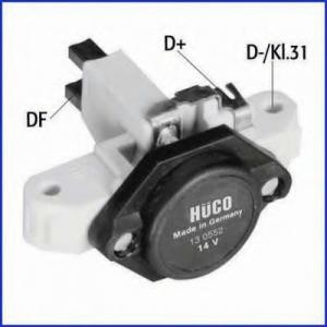

В един сайт видях реле-регулатор HUCO 24 лв за твоя модел. На моя генератор релето се намира на задната страна и се сменя лесно като се развият 2 болта. При теб май първо се сваля капакът и под него е релето. По-мощен генератор може да се сложи ако имаш допълнителни консуматори (мощна музика и други), иначе е най-добре да си е за модела.
- Прикачени файлове
- регулатор на алтернатор HUCO 130552 VW Golf 3 (1H1) 1.8 image-3550702264.jpg (16.25 KиБ) Видяна 3315 пъти

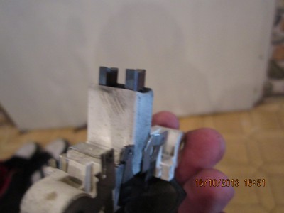

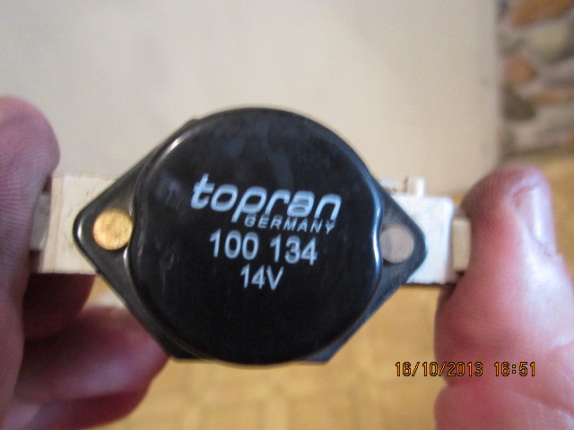

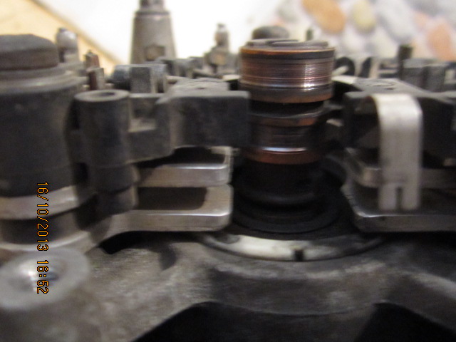

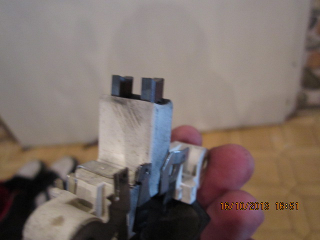

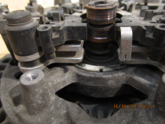

не можах да направя замервания днес,отидох до колата днес завъртях и запали,и по най бързия начин гледах да я докарам до блока,той и акумулатора взе че умря, значи разкачих го измерих го покава 11 волта акумулатора,свалих генератора от колата и го замерих пак беше станал на 12в.Лека по лека се възстановява.Така значи махнах капака на генератора и положението е следното на снимките по долу:
Колеги кажете вашето мнение: има ли нужда да се смени реле регулатора то ако се наложи да сме смени и тази част където се трият четките че ми се струва че има голям ръб,няма ли да по добре направо да се вземе цял генератор втора ръка

Вкарал си се в напълно излишен филм.
Написаха ти да си заредиш акумулатора - Явно не бързаш, ако се забавиш още малко със зареждането и ще го хвърлиш. Кой ти писа да сваляш алтернатора? Сега как ще го провериш?
1 Зареди си незабавно акумулатора
2 Монтирай си обратно алтернатора, запали колата и мери на клемите колко е напрежението. Ако е под 13,8В значи не е наред, но не е задължително проблема да е релерегулатора. Най-добре е да закараш цялата кола на някой, който да я провери да не сменяш чаркове напразно. Като гледам каква марка ти е регулатора най-вероятно просто е сдал багажа, тези ментета имат съвсем кратък живот. Възможно е по тънкото кабелче да не се подават 12В за първоначалното възбуждане и затова да не зарежда, а самия алтернатор да си е в пълна изправност. Ръбчетата на контактните пръстени са си съвсем нормални, не ги пипай.
Другия вариант е така както си го свалил да го занесеш на ремонт и да те одрусат стотина лева.

Такаа,взех си реле регулатор каквото препоръча колегата ninkotv реле-HUCO,25 кинта беше по скъпо от другите с надежда да е по читаво,сложих го на генератора,монтирах и генератора на колата и я запалих, показваше на включен мотор 13,93 волт,принципно като съм я замервал преди ми е показвало 14 и нещо,възможен ли е варианта сега да показва такива стойности защото е бил поразреден от снощи и днес и затова, а с пуснато парно и фарове 13,52 волта,направих едно кръгче на квартала работеше и на място и за сега се държи....
