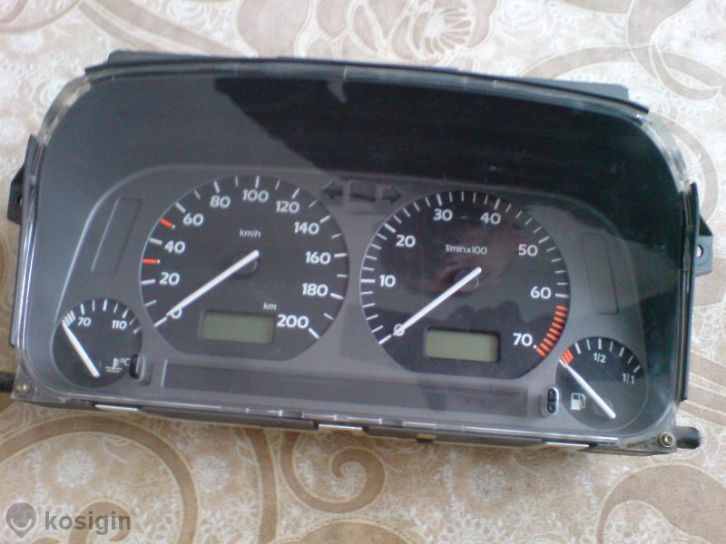

Колеги таблото от тази снимка от какъв голф е, знаете ли. Моето е същото на АБУ двигател, но започва от 20 до 200

0-200, след '95, най вероятно от 1,4 AEX, или от 1.6 AEE, даже по скоро второто понеже прекъсвача е 6200.

от 0-200 не съм виждал при голф 3.Единствения подобен е от 20-200 при 1.6 АБУ.
На 1.6 АЕЕ и 1.4 АЕХ са от 0-220 и оборотомера им е до 6000 об.
Тоя километраж от снимката по ми прилича на такъв от поло,но със стрелки от голф 3

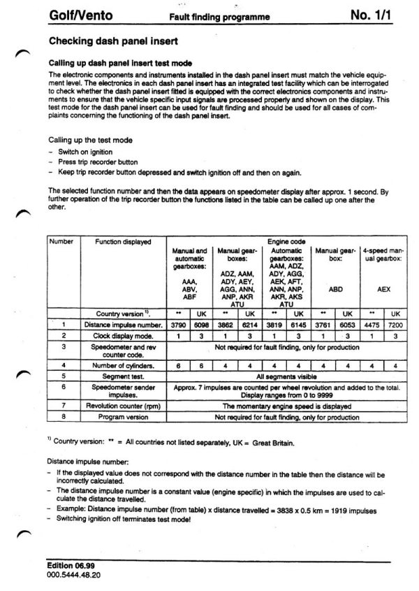

Днес видях предавателното число на моя километраж на АБУ. Показва ми точно 3770.
http://store5.data.bg/swifter/vw/000544 ... GB-001.png
По тази таблица единсвено километраж от АБУ или АБД би ми вършил работа, като този от АБД на 1000км ще ми изкарва 997.6км.
Иначе казано грешка от 2.4 на 1000. Не мисля, че е проблем.
Но понеже АБУ се прави до 1994, не съм сигурен дали е точно така, а аз си търся от новия модел километражи, тези след 1995. Като тези от снимките, но с МФА. Мен това ми е главно проблемът, МФА няма да показва правилно при голяма разлика в предавателните числа.
Та за сега не мога да разбера какво табло от новите, след 95г., и с МФА би ми паснало на АБУ-то.
Някой колега с AEX или АЕЕ може ли да провери предавателното число на неговото табло. В линка малко по-горе пише как се проверява. Мерси предварително.

При мен линка нещо не се отваря, но като гледам кой го е качил и името на файла ще да е това
Не е ли най лесно да сложиш табло от ABF, едно че се намират, друго че бонус си имаш MFA.
Разликата от 20 единици не е чак толкова фрапантна.
Моето оригинално е 3838 и показваше повече, сега с абф-ско 3790, показва почти реално.
Най добре е да се гледа в действителност с какъв коефициент е понеже моето по книга трябваше да е 3862, а не е.
Лошото е че да подкараш после MFA-то ще трябва да пуснеш 4 жици.

ПП, Bai Sando, наистина почти на всички полота са 0-200, ама освен стрелките много е по различен стила на циферблатите при полото и ибизата.
