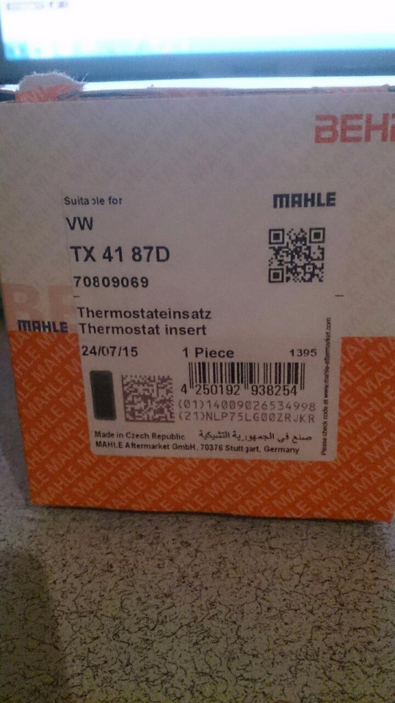

Здравейте колеги,
Колата е Голф 4 с двигател 1.6 16v - 105 коня, код на двигателя BCB - 2002 година, без газова.
Преди около 5-6 месеца смених температурен датчик, защото стрелката подскачаше от 0-ла до 90 и си играеше постоянно. От тогава не съм имал проблем.
Тази седмица карах извънградско около 250 км и отново не е имало никакъв проблем. В сряда карах по околовръстното на София, и при скорост 70 км /ч гледам, че температурата е паднала на 80 градуса / като повече съм карал по инерция /. И от тогава почнах да я тествам. Това което направих:
1. Надух парното и се засилих малко и температурата падна пак до 75- 80 градуса / не повече /.
2. На място колата загрява до 90 градуса и не мърда повече / перките си се включват/.
3. Купих термостат / 18 лв. - препоръчан от maxcar /. Сменихме го, без основата на самият термостат и долях малко антифриз.
4. Колата никога не е губила антифриз.
5. Смених маслата и филтрите / защото им беше време и в маслото нямаше никакъв проблем /.
6. След смяната на термостата забелязах, че колата започна да загрява много бавно .. 10 минути каране и не мърдаше стрелката.
7. На студен двигател проверих маркучите и нямаше надути.
8. На студен двигател нямаше налягане в казанчето.
9. При работещ двигател водната помпа изпомпва / от маркуча в казанчето /.
10. Запалих колата и докато работи на място проверявах маркучите. При 30-40 градуса показани на таблото пипнах двата маркуча влизащи в радиатора / горен и долен / и двата бяха топли.
Възможно ли е "новият" термостат да не е монтиран както трябва и да има проблем с пластмасовото му тяло, или пък самият термостат да е "дефектен" ?
Дайте някакви мнения, какво да гледам ....
Поразпитах насам натам и повечето хора казват,че са симптоми на термостат, но можело да бъде и издухана гарнитура / но не надува и няма теч и т.н. / или да бъде водната помпа. :love.vwclub

ква е марката на термостата ?
няма кво да е друго - след провереното ,което си писал.

Behr - 18,00 лв.

по-принцип термостата е добра марка,но може да си попаднал на кофти бройка,според мен първо виж на ваг-ком как върви температурата

Така малко преди празници кофти, но утре ще търся да я закачим на ваг-ком и да видим градусите и там и следва отваряне наново за термостата.

JustSomeone написа:10. Запалих колата и докато работи на място проверявах маркучите. При 30-40 градуса показани на таблото пипнах двата маркуча влизащи в радиатора / горен и долен / и двата бяха топли.
b
Термостат колега.
При тази температура само горния трябва да е топъл.
Интересното е,че показаният от теб термостат се води за един от качествените на пазара.
t0shk0
Мнения: 105
Регистриран на: Сря 27 авг 2014 2:29
Автомобил: Golf mk5 TSI
Двигател: BLG
Re: MK4 1.6 16V 105 BCB - 2002 - Изстива при каране
Мнениеот t0shk0 » Нед 13 дек 2015 22:56
Може някога да е бил, но вече не. Същата марка го купих на моето АБУ. Издържа точно една седмица...
Сега си намерих втора употреба оригинален с щампа на vw. Само като го барнеш и виждаш разликата с буклуците, които продават.
Ако питаш мен, търси си оригинален втора употреба..

Мнениеот JustSomeone » Пон 14 дек 2015 8:39
Малко развитие на въпроса. След смяната на термостата колата започна да загрява много бавно. Днес го потвърди на 100%, попринцип започва да загрява след 5-6 минутики / ако не и по-рано /, а сега след 10-тина минути каране и то градско не мръдна температурата. Не само,че започна бавно да вдига, ами за 30 мин каране в малко задръстване и около 6-7 км разстояние не успя да загрее до 90, а остана на 70 градуса и парното беше слабо. Ще се опитам да се измъкна от работа и да ходя до някой друг сервиз да видят какво става с тоя "нов" термостат ...

Да не би самия термостат да не е легнал както трябва, по нагоре се писал че имаш такива съмнения ?

Ako е сменил само термостат без кожуха може нещо да не е паснало както трябва. Знам,че с кожуха е доста по-скъп, но се спестяват поблеми.

Само термостата е сменен. Утре сутринта ще ходя при едно приятелче в сервиза и ще я разглобим и ще видя какво е положението. Ще дам отговор какво сме направили.

По принцип тва да нямаш парно и да ти изтива колата са 2 различни неща, тя колата може да е загряла и на 90градуса и парното ти пак да го няма никакво.
Аз съм имал подобен проблем и смених няколко термостата, накрая се оказа проблема в термостатното тяло, леглото беше леко счупено и когато термостата трябаше да отвори, така отваряше, че направо се чупеше, и дефакто винаги когато колата золата загрееше на 80гр и термостата отвори, винаги се чупеше заради термостатното тяло! Смених 2-3 термостата, докато накрая не видяхме, че проблема е в самото му легло! Може и при теб проблема да е такъв! А ако колата държи градуси 90, но парно йок, проблема ти е до терморадиаторчето или там както се нарича, за жалост, се намира на майка си в задната дупка и се сваля цялото табло, за да се смени, така че дано не е от парно-радиаторчето! Но ако колата ти изтива в движение и парно си имаш когато държи 90градуса, проблема може да е само 1 и той се казва ТЕРМОСТАТ :c020

Малко ъп. Сега идвам от сервиза на един приятел. Отворихме "новият" теромстат и той се беше разпаднал буквално. Извадихме го на части и сложих нов марка Whaler. Покарах 20-тина минути и всичко е ОК. Ще я тествам тези дни да видя как се държи и ще Ви кажа какво е развитието.
П.С. И аз си мислех за тялото на термостата, но го разгледахме специално и не видяхме проблем в него. Ако отново имам проблем с този термостат ще сменя и тялото.
