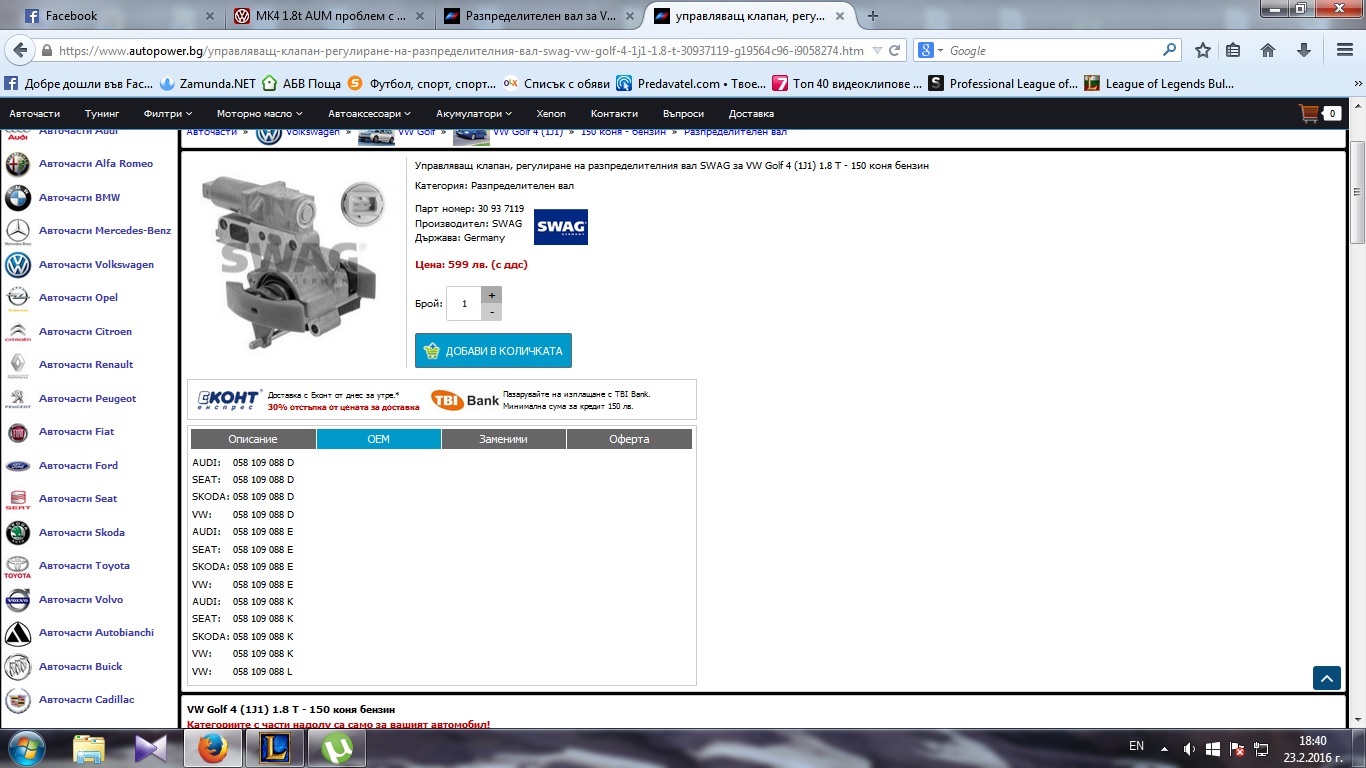

Проблема е следния. Имам въпросния голф 4 с ел.дросел и т.н. до ел. обтегач на веригата.Взех го преди няколко месеца. Отидох на диагностика и показа въпросния обтегач и тогава забелязах че не е ел. , а хидравличен. А самата букса си се вее при двг. /Явно някой е преценил че това е по-евтиния вариант, но всичко работеше нормално без тракане. Та след това реших да взема ел.обтегач , но е мн трудно намирането от голф. Та взех един от ауди а4 1.8т и един от пасат б4 1.8т. номерата на обтегачите са 058 109 088 В и D . Отворихме под капака и почнахме подмяната. Като сложихме единия от обтегачите и накрая се оказа че не става. Зъбците на всмукателния разпределителен вал , опират в обтегача. Сега се поразрових и погледнах че всмукателните разпр. валове на АУМ и АГУ не са същите/поне по буквата след номера/. Та въпроса ми е , знае ли някой кой точно номер на обтегач пасва , дали мойте съвпадат за гофа и дали разпределителните валове на стария и новия 1.8т са различни, защото попаднах в страшна дилема какво да правя :banghead :banghead :banghead :banghead :banghead

в етка за голф aum излиза 058 109 088 Е ,който е заменен с 058 109 088 K

А тук пише че съвпадат с още номера , не знам до колко е така , но исках да попитам за самия разпределителен вал дали имат разлика в диаметъра на зъбното колело дето е веригата?

058 109 088 В излиза за код AGU мисля че при теб няма да стане
