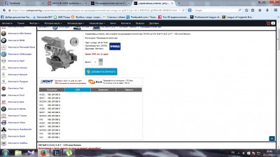

Мнениеот iliqcho » Вто 23 фев 2016 19:20
А тук пише че съвпадат с още номера , не знам до колко е така , но исках да попитам за самия разпределителен вал дали имат разлика в диаметъра на зъбното колело дето е веригата?

Мнениеот tdi fen » Вто 23 фев 2016 20:46
058 109 088 В излиза за код AGU мисля че при теб няма да стане
