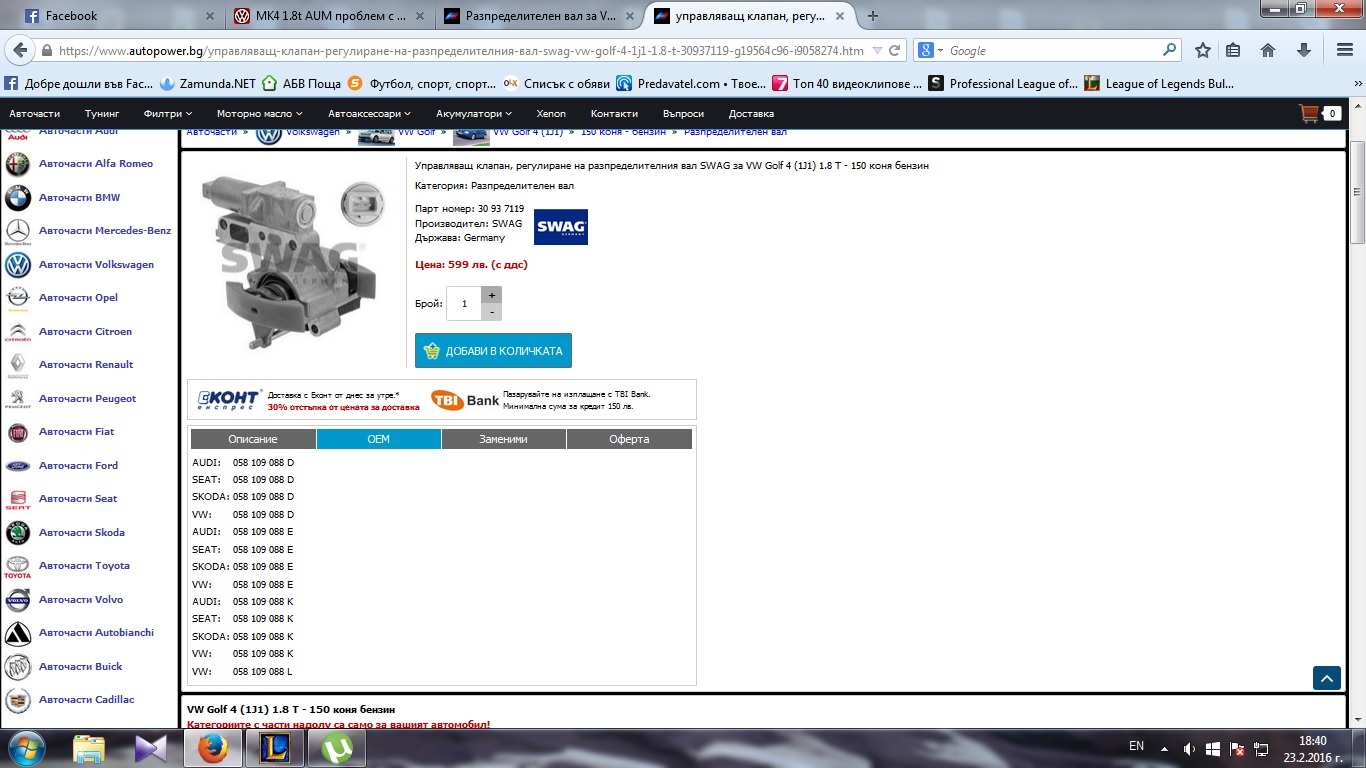

А тук пише че съвпадат с още номера , не знам до колко е така , но исках да попитам за самия разпределителен вал дали имат разлика в диаметъра на зъбното колело дето е веригата?
