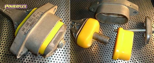

Колеги откъде мога да си купя този тампон,но само че усилен такъв?Дали някъде не ги рециклират с такива като полиуретан?

Има колега,
Сама гумата на тампона се сменя. Преди години го сменях, колата става в пъти по устойчива, но на свободна има прилични вибрации и го смених същия ден..
Това е тампона и фирмата. Беше ми доставен по ЕКОНТ.
http://www.prospeed.bg/bg/product/4413/0

Лашкането при ненормално каране е по малко, което е добре от една страна. А до колко може да увеличи вибрациите не съм сигурен. На старата ми 4-ка 1.4 беше заминал този тампон и при потегляне колата хъркаше, особено като е по натоварена имам чувството, че нещо не е закрепено и се движи. Другото което е при потегляне този тампон се напъва от което се получава нещо като луфт. Разбира се говоря за заминал тампон, разликата между здрав обикновен и полиуретанов не мога да опиша, вероятно нищо особено. Цената не мисля, че ще е повече от 50-60лв.

Каква е точно причината не ми е ясно, най-вероятно това, че е в пъти по-твърд от нормалния и намалява наклона и движението напред и назад на двигателя. Вибрации при движение няма никакви, но на свободна се усещат доста, от това, че е твърд и не ги обира.
Спирам до тук, тъй като технически не съм много компетентен, единствено коментирам това което е било ефект при мен, след като смених тампона с такъв на Пауър флекс (беше жълт на цвят).
