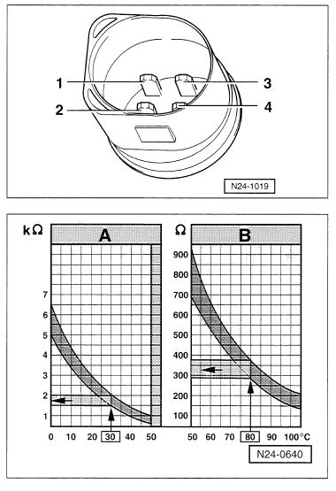

Колега доколкото си спомян в тези температурни датчици са разположени два терморезистора - единият изпраща тем. към таблото, а другият кум ЕКУ-то(за това са 4 пина на буксата). Ако искаш да си напълно сигурен, че сензорът ти работи правилно, а преоблема е на др. място - замери сензора.
Измерването се прави с Омметър на пинове 3 и 4 от прикачената снимка(двата пина откъм облия ръб на сензора), като това е посочено за температурата която чете ЕКУ-то, но не мога да кажа със сигурност дали стойностите за таблото са същите.
Референтни стойности (според VAG):
Когато е студен (30°C): 1500-2500 Ома;
Топъл (80°C): 275-375 Ома;
Другото нещо което VAG казват е : При разкачена букса на ECT (температурния сензор) се симулира студен двигател. Тоест като откачиш буксата и дадеш на контакт, стрелката за тем. трябва да е на най-ниската стойност. Ако ли не проблема е в таблото.
За климатика също има значение темп. на двигателя.
Надявам се информацията да ти е полезна.
