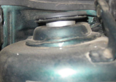

Колеги, здравейте! Някой знае ли поради какво всяка една неравност или дупка в пътя при много бавно каране се усеща страшно в волана? При вискока скорост няма проблеми. Гумите,джантите и тампоните на предните носачи са чисто нови,изчетох и доста теми но не срещнах нищо подобно. Дали е възможно да е от макферсоните или някое лагерче?

Тампони на макферсони, заедно с лагерчетата.

Така като ги гледам май са зяпнали тампоните,какво ще кажете? Утре ще ги сменя и ще пиша дали тресенето от волана е изчезнало,ако не ще продължавам да сменям :)

Ами колега смени тампоните и после дай резултат, че като ти слушам оплакванията нищо чудно и аз да сменям мойте в най-скоро време.

Кои и как точно изглеждат въпросните тампони, които се сменят за да не изскачат така нагоре и колко струва това? Ето скица на горната част, номер 20 е пластмасовата капачка най-отгоре. Кое точно се сменя и от какво зависи това изскачане нагоре?
И при мен са леко нагоре (мисля малко по-малко от на снимката на колегата), обаче нямам проблем с неравностите във волана... возията на Г4 попринцип е твърдичка, спор няма... но извън това...

Значиии по принцип си стърчат така... на око трудно може да се прецени дали са за смяна тампоните. Задължително има луфт, навии волана на едната страна и виж че от едната страна луфта е изчезнал а от другата е станал двоен mhihi

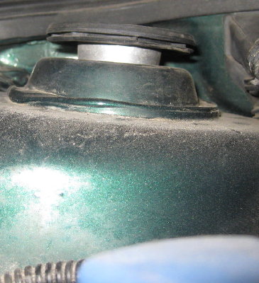

Намерих това, което имах предвид - твърди се, че при отстояние над 20мм от каросерията трябва да се мисли за смяна на лагери - това отбелязано с номер 18 на горната скица (може би им се казва и тампони?)!

Лагера /средното на снимката/ се монтира вътре в тампона /това отляво/ и предназначението му е в него да се върти стеблото на амортисьора при завиване.
Препоръчително е при замяната на едното да се сменява и другото. Ето и разликата между нов тампон и стар, след експлоатация от около десет години.

Haralampi написа:Намерих това, което имах предвид - твърди се, че при отстояние над 20мм от каросерията трябва да се мисли за смяна на лагери - това отбелязано с номер 18 на горната скица (може би им се казва и тампони?)!
вътре в танпона има лагерче и то играй роля до известна степен с пластина играеща ролята на фиксатор.Когато танпоните легтат на бомбетата тогава вече са за смяна по БДС :lol:

Лагера е номер 14 по скицата. Предполагам за него става дума?
Според мен обаче 20мм демек 2cm са доста малко отстояние... не съм мерил ама какво са 2cm.....
