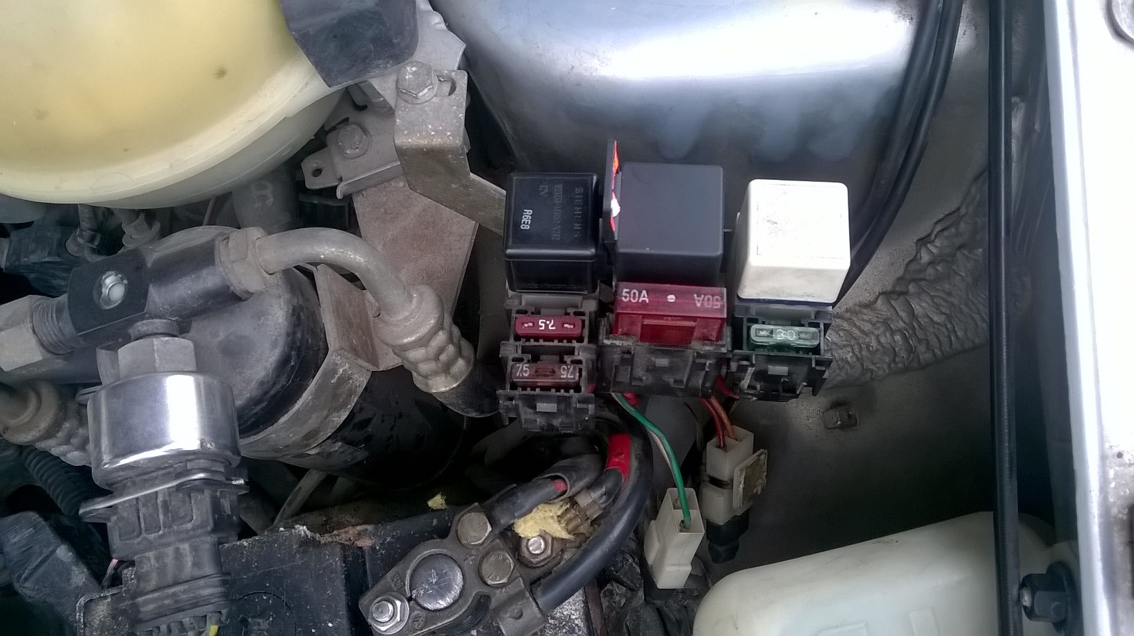

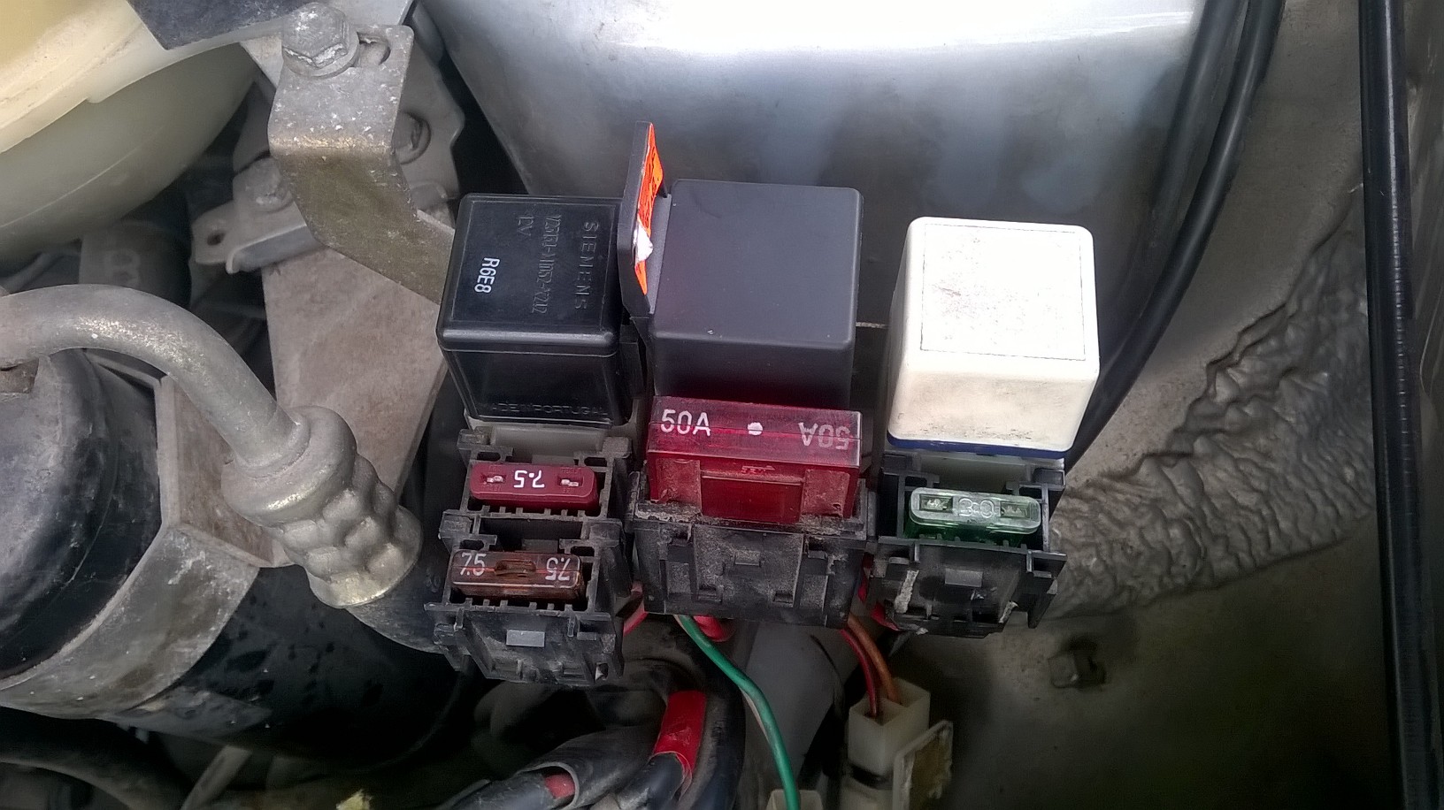

Ситуацията е дледната след дълга борба разбрах, че най-лявото реле ми пуска климатика, среното или второто ми пуска втората степен на перката на охлаждането а найдясното реле е за првата степен.
При мен не ми подклчва релето и не тръгва перката при межанична намеса при отворено реле вентилатора тръгва.
И още една констатация, Ако подам + на последното реле на краче с номер 86 перката заработва.
Но не мога да разбрера от къде да взема този плюс, защото ако го взема директно вентилатора не спира да върти.
Мисля че трябва да от някой пин на първото реле но не успявам.
Ще ти бъда много благодарен ако ме насочиш.
