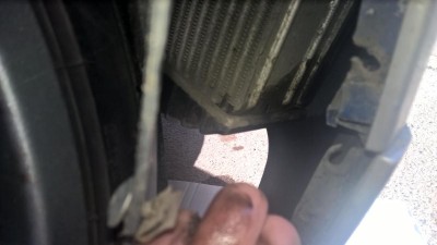

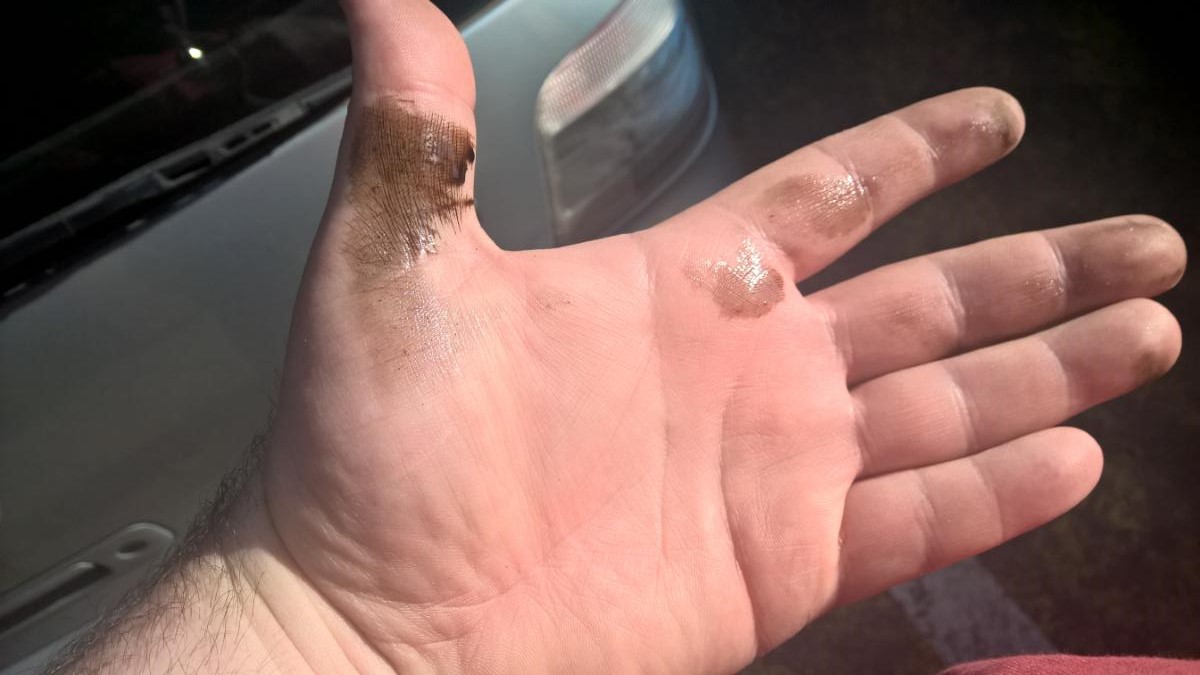

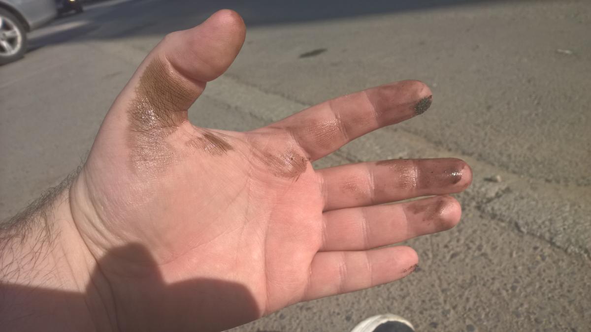

Ето няколко снимки но точно от къде е ще видя в понеделник като вдигна колата в сервиза за да кажат какво що един приятел каза че е спукан кулера ако тече така масло от това място .
махнах под калника и отпред се вижда на снимката .
Така ли е ако може някой да каже да се ориентирам в ситуацията и сега какво следва ?
Смяна на този кулер и смяна на масло и филтри задължително или ?

1. Ако е спукан кулера като даваш газ трябва да чуваш как се еб@т ветровете.
2. Ролята на този кулер е да охлажда въздуха, масло в него не трябва да има => търси причината за попадането му там.
Маслото и филтрите не играят роля тук, няма нужда от смяната им освен ако не им е дошло време. Зависи къде/ако е спукан може и да се завари, а може и да не може и да трябва друг.

След посещение в сервиз за смяна на накладки + дискове и преглед на проблема който имам положението е следното .
Спукан кулер или по точно ударен и даже знам в коя яма но това е друга тема .
Казаха ми че не е много спукан за това не чувам ветровете както каза колегата Tipsy.
