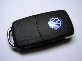

Мнениеот Shanovec » Съб 02 юли 2016 11:15
Не. Аз съм с ключ-дистанционно и само така си отключвам и заключвам
