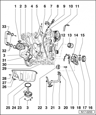

goppa
Мнения: 8032
Автомобил: Seat Alhambra
Двигател: CFFB
Re: Голф МК4 1999г. 1.4 AHW Загуба на масло
Мнениеот goppa » Вто 26 юли 2016 19:35
