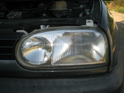

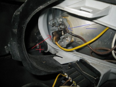

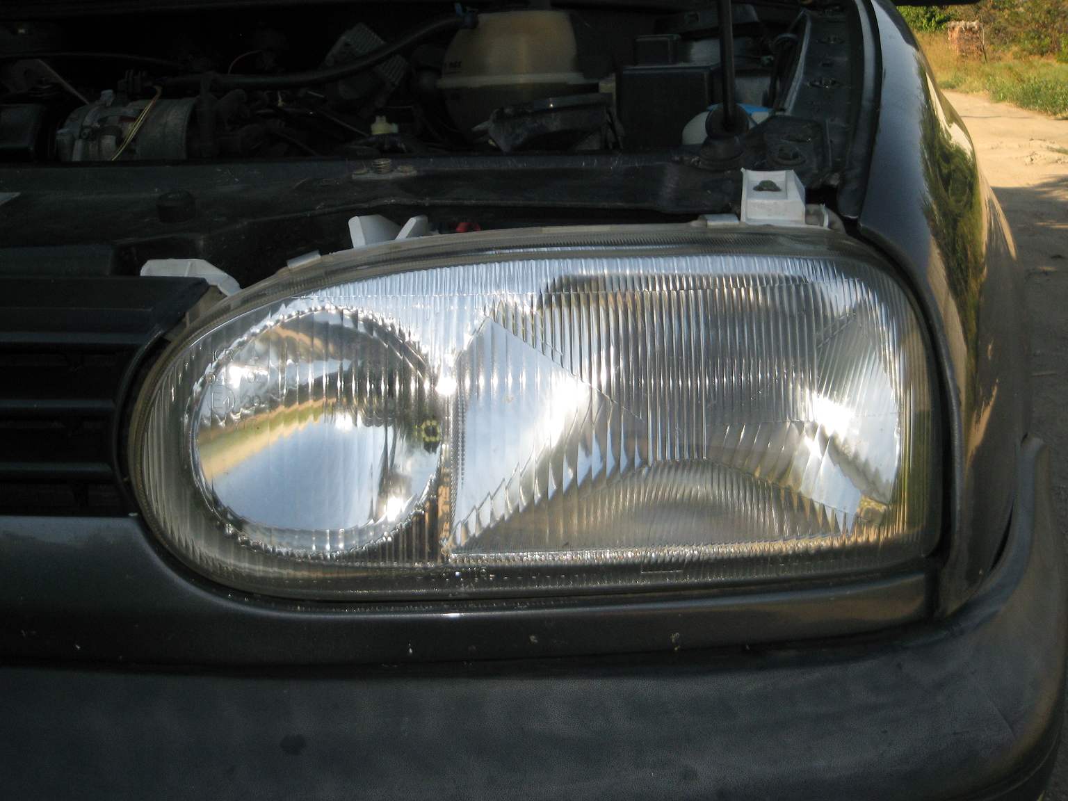

Здравейте, фаровете са двусекционни Хела. Светят слабо. Проблема е че кабелите на късите светлини са почернели, греят и миришат на изгоряло, особено масата. Прикачвам снимки.

Начина е само един режеш до здраво ако трябва наставяш късите кабели слагаш НОВИ кабелни обувки и няма вече да грее.

Фаровете са китайчета/корейчета или тем подобно боклуци. Само като видях найлончето по обувката на късите светлини ми стана ясно. Купи си читави оригинални фарове, и няма да имаш проблем със осветяването на пътя.

Доколкото видях аз са тайвански ДЕПО.Вземай си една хелла и забравяш за проблемите.

Верно проверих марката е ДЕПО. Свалих буксата която влиза във фара и премерих с мултицета, едното напрежение беше 12,80 волта а другото 13,70 волта. Това нормално ли е?

Провери и телчетата/скобите, които притискат крушката дали притискат здраво. При мен имаше хлабина и ми горяха крушките на няколко месеца. Сега съм ги притиснал с едно кече и от зимата не ми е горяла крушка.
Ако имаш хлабина в телчетата - от там ти нагаря масата. Не прави хубав контакт.
Ако нямаш релета - сложи си да изравнят напреженията. Може и с едно реле към двата за късите, може и с две за двата фара, може и с четири за всеки фар и къси/дълги. Управлението на релетата може да го вземеш от сегашните кабели за "плюс" към крушките.

Имах едно реле преди буксата на левия фар (интересно защо само към него), но съм го махнал от 3 години. Вътре във фара където се захваща крушката Н1 липсва букса за масата и нея съм я закачил за скобичката дето притиска цокъла на крушката. Ще пробвам да върна релето обратно и да направя добър контакт на "+" и "-".
