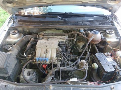

Re: Как мога да разбера, дали е АЕК... и т.н.. Мотор 1.6 101 коня.
АЕК и AFT се различават по всмукателните колектори:
AFT - горе
АEK - долу
ABU и АЕЕ са без такъв колектор отгоре, единия е моно, другия пълна инжекция.
При Голф 4 също има такива разлики.
AFT - горе
АEK - долу
Ясно.... Значи моя е АЕК! Какво знаете за този мотор? От личен опит, ако може да отговорите, а не какво е писано в нета. :P

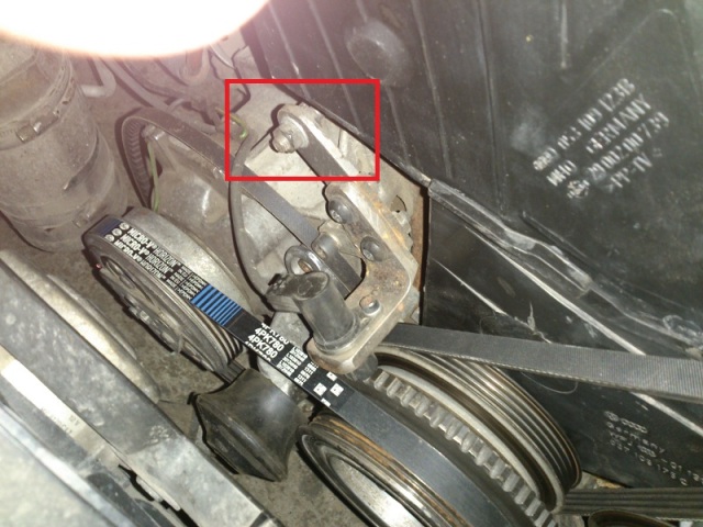

dimitar.dimitrov написа:Ясно.... Значи моя е АЕК!
Твоя е AFT.
Tова, че забива на 5000, вероятно е поради това, че датчика за позицията на коляновия вал е тръгнал да си ходи.
dimitar.dimitrov
- Мнения: 43
- Регистриран на: Съб 12 окт 2013 14:39
- Автомобил: Golf 3 AFT
siso_k написа:dimitar.dimitrov написа:Ясно.... Значи моя е АЕК!
Твоя е AFT.
Възможно ли е? Защото, когато ходих на газаджия и като свързахме компа ми казаха,че е настроен да е до 5к...
Можеш ли да ми изпратиш снимка, къде по - точно се намира датчика?
