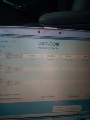

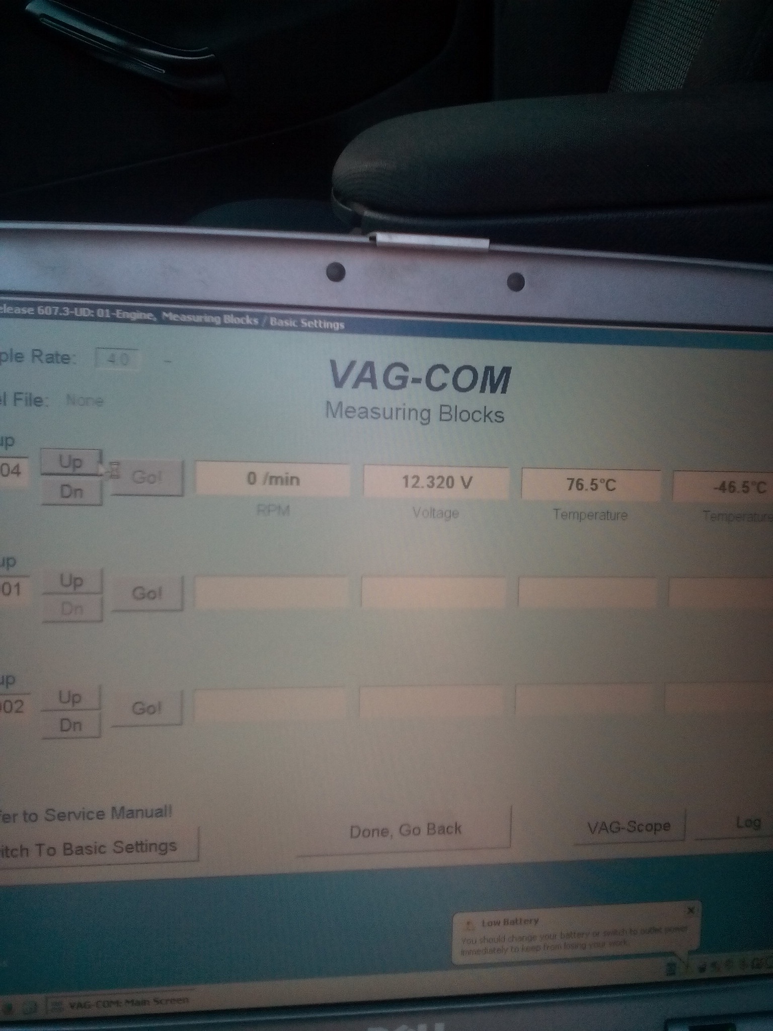

Здравейте колеги, искам да попитам в коя група(group) на VAG COM трябва да се влезе, за да проверя дали и 2та температурни датчика на охладителната течност работят? На 4-та група видях температури, но от това което намерих за последната температура (-46.5) ми показва, че това е датчика за температурата на входящия въздух, а тази 76.5 е температура на охладителната течност, но не знам дали е усреднена от 2-та датчика или това е само от единия.

Мнениеот freelancer » Пон 19 сеп 2016 7:08
В тази група са датчика на антифириза и на въздуха, а този на въздуха мери все едно си в Сибир, смятай, каква смес ще ти забърка компа. Няма никакви усреднени стойности, виждаш това, което мери датчика. :mhihi
Не знам, какво му мислиш толкова, датчика ти е за смяна.
Още в първата ти тема ти писах да си провериш и смениш датчика, ти само го свали и огледа. Това, че не е счупен, не означава, че мери правилно температурата.
Колко струва тоя датчик, че още не си го сменил?

Купих чисто нов колега, BOSCH оригинален. Но точно щото показва тези градуси ми излиза грешка Intake manifold temperature sensor (G72) - Short to Ground - Intermittent тоест, че някъде кабела е протрит и окъсява. А иначе питах за 2-та датчика за температурата на водата от къде се проверяват, щото като махна единия градусите на водата пак си стоят. А иначе за температурния датчик на входящия въздух щя търся къде окъсява...
