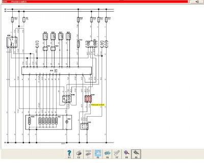

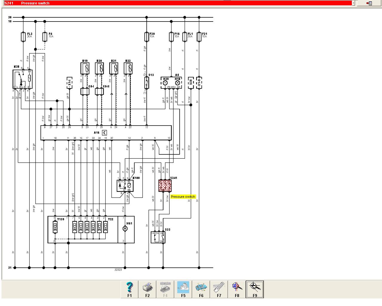

Преснимах го от книгата 'Ремонт на Фолксваген Пассат' Една зелена, на издателство Мултипойнт
Имаше го и като PDF, ама линковете не работят вече. :icon_sad
Потърси го на руски из руските форуми.
А иначе, ето и снимка от АутоДата-та:
