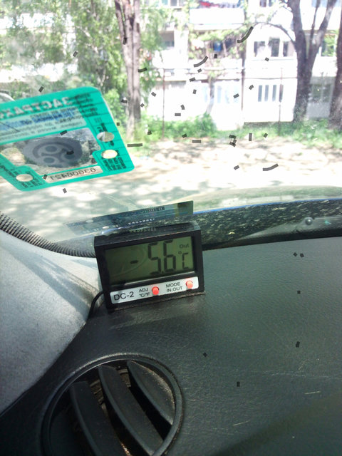

Здравейте.Климатика ми на Голфа духа - 5.6 градуса и компресора не изключва.Моля за съвети.

няма какво да го изключи.
направи замерването при външна т над 25 градуса с вентилатор на макс.
ако пак ти показва толкова, смени термометъра.
иначе неизправен терморедуцир вентил/ разширителен клапан/, може да доведе до работа на по-ниски налягания/респ температури

Благодаря.Смених термометъра и показа -6.4 градуса.Ще търся проблема.
