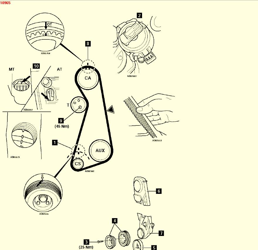

Здравейте колеги ,предварително да кажа ,че изчетох всички подобни теми ,но не намерих отговор.При подаване на газ има едно заглъхване и след това си вдига оборотите нормално,другото което е прекъсвача е на 5000 оборота, така и не разбрах това нормално ли е ? И как може да се оправи.Как да разбера дали майстора ми е зацепил правилно агренажнив ремък,или пък дали проблема е в делкото или не знам и аз вече .Поздрави :)

Отговора на въпроса е ясен - не го е зацепил правилно щом имаш този проблем. Ремъка си има белези на коляновия и на разпр. вал и там трудно може да го обърка. Вала за делкото обаче лесно може да обърка, ако не гледа неговия белег. Ако не си се занимавал с тези неща, няма да можеш да си го презацепиш сам, иначе ето ти ги белезите :
Презацепването на делкото не става от самото делко (то е фиксирано така,както трябва да седи). Прави се от вала,който на картинката е обозначен с AUX като се гледа белега на делкото,както е показан. Ремъка е зацепен добре,чак когато и 3-те белега съвпадат едновременно. След като си го зацепил добре,въртиш няколко пъти мотора на ръка,за да си сигурен,че ремъка е ок и тогава палиш.

Също и това, ама аз до колкото разбирам, проблема се е явил след смяна на ремъка. Белезите могат да се видят без да се сваля дори капака на ремъка - долния белег е на външната шайба - бута се колата на 5-та, докато белега дойде на мястото си и след това се гледа делкото къде е (като му се свали капачката) - работа за 5 минути. Веднага ще стане ясно дали зацепването е правилно или не е. За да е 100% сигурно,че ремъка е ок,може да се види при това положение и белега на разпр. вал дали съответства.

Само едно допълнение - ако гледаш белега на коляновия вал отзад, на маховика през отвора на скоростите,както е показано като вариант на картинката, трябва да знаеш, че има два знака - едното е " I " и отговаря на 6 градуса предварение, другото " 0 " и това е белега за горна мъртва точка, който ти трябва на теб.

Знсчи колеги днеска ходих при ефин майстор гледахме, значи вкл той на 5 гледа там каза че ремъка бил точно зацепен махна капачката за да види положението на палеца, каза че трябва центровка въртя там бута болчето и се оправи прекъсвача.Тресенето се опрсви като сменихме един маркуч, който влиза в този за въздушния филтър пробил се е и от там смуче въздух.Но когато се пробирай към нас отново се появи проблема с прекъсвача пак е на 5000 . Каквооо да правя? Извините ако питам тъпотии, нека администраторите се погрижат

Това не се прави така. Не се върти делкото, защото не е предвидено да се върти. Прави се с презацапване на вала за делкото от ремъка (както обясних).Също така след цялата работа майстора трябва да провери дали датчика на делкото работи, защото ако е прекъснал или прекъсва, колкото и да върти делкото и да презацепва, няма да стане :)
