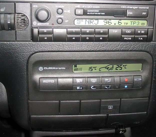

климатроника просто спря...От бутони си регулирам градусите...чуват се някакви цъкания като го пускам и спирам, но тях си ги имаше и преди това...сега просто не иска да духа като му увеличавам степените....дали по-слабо да духа или по-силно.. Вентилатора работи пробвах го с + - бушони гледах релета също моля за съвет.

За съжаление при този модел климатроник няма комбинация от бутони за самодиагностика и ще се наложи да минеш през ваг ком или др. Диагнистика като за начало.
