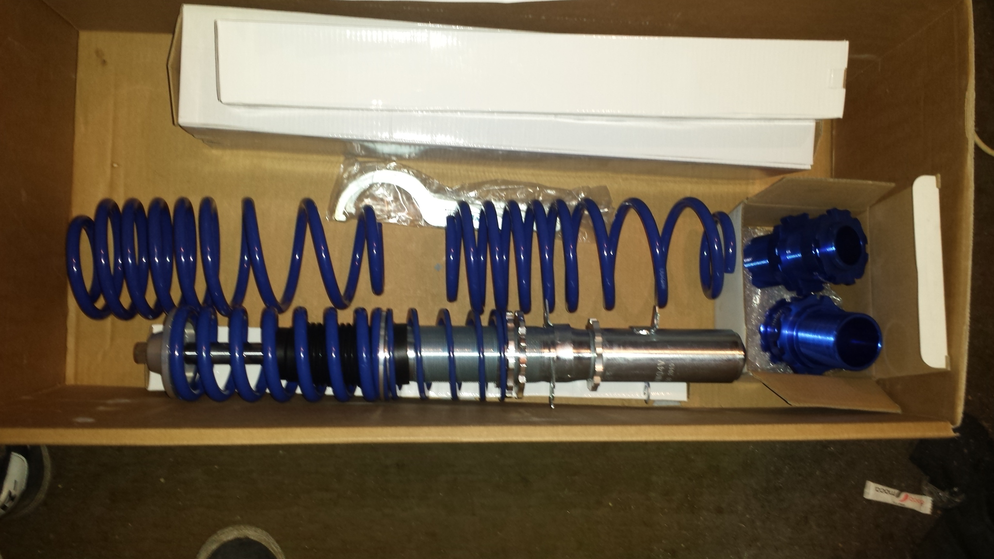

Колеги поръчал съм си винтово окачване на TA-Technix -30 до -80мм. за голфарата, но ме интересува някакви други тампони ще трябват ли за да го монтирам или нещо друго по окачването трябва ли да се сменя?
Също ме интересува някой карал ли е с такова да каже как е като твърдост, поносимо ли е или ще стане като лагерница?
Четох че за снижаване над 60мм отпред полуоската започвала да опира в биалетката, какво е решението в този случай?

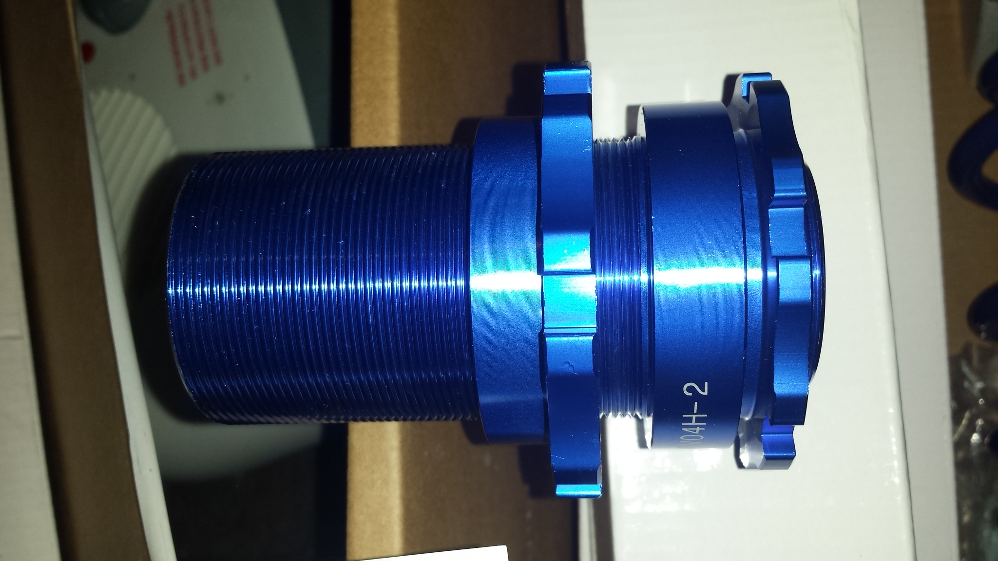

Окачването ми дойде, но имам един въпрос... Защо няма контра гайка на задните винтове за реглаж?
На предното са две за законтряне и има още една трета гайка която не знам за какво е...
Някой колега ще ми разясни ли за какво е?

Не ти трябва...моето е същото и днес го винтих!Да стане зимно...Самата пружина завършва така в тази гайка/шайба.....че пружината играе ролята на зегерка!

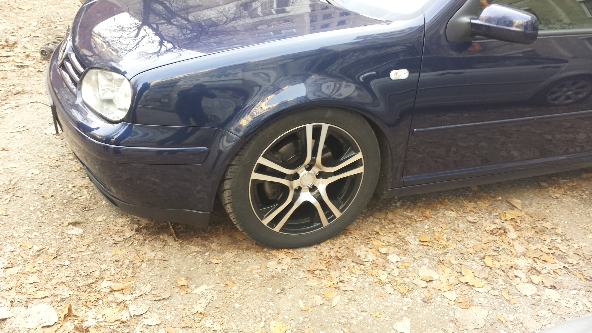

Окачването е очудващо комфортно, колата не скача като с рязаните пружини и същевременно затяга като я сгъна в завой. За пътя е перфектно, само че нещо не се справям с регулировката, нагласих го от двете предни страни еднакво, мерих с шублера, но от едната страна стои по-високо :mhihi
Другата седмица ще меря от долния болт до гайката да видим какво ще излезе. Другия вариант е тампоните ми да са за смяна....

Не,и при мен е така....Единят калник не ми е много в ред....(коли на по 15 години,няма как да нямат по един поне удар и един смененкалник! )
Най-точно е иначе от земята до някоя точка на носача може би...или до шарнирният болт.Накой който се е заигравал повечко с това да каже...

Колега не е там проблема, преди бях с резнати пружини и всичко равнеше..
В книжката е показано че се мери от долния болт до гайката а аз мерих от началото на резбата, възможно е да има малка разлика в резбите.
Другото което се съмнявам е че тампоните бяха сплескани и може от там да бяга височината...
