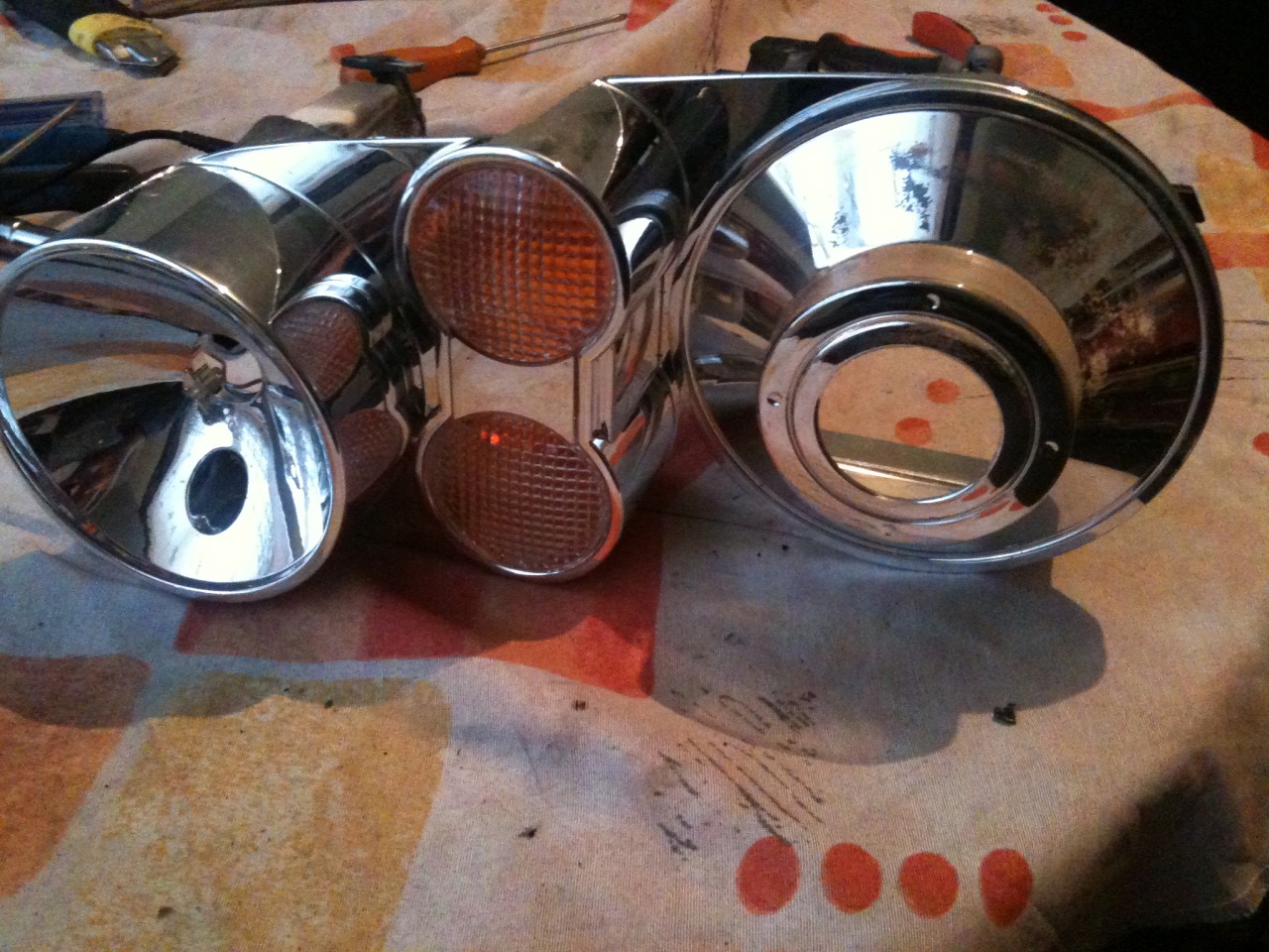

Galin79 написа:за сведение без да се свали бронята и изваждане на фаровете няма сменяне поне при мен е така 1.8.Т
При мен се бърка отстрани, малко трудно , ама се бърка. А ти лесно ли свали стъклата, или снимката е примерна?

снимката е примерна аз от страни бъркам но само с пръсти и не може да се завърти бронята се сваля лесно и няма смисъл да се мъчи човек сега ми предстои да ги регулирам но не знам как нито има копче вътре нито някакъв винт на фара 8 години девет я карам и винаги десния свети по на пред а левия от мойта страна е по забил и на практика се получава един триъгълник от пред но това е да не свети на отсрешния но мен ме дразни
