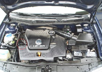

Колеги, искам да Ви попитам за един датчик, който се намира горе долу в червения кръг
)) Голфа е 4 - 1.6 AKL SR. Бях на диагностика и ми казаха, че от там постоянно има грешка която се била появявала, но след мерене момчето казва "Абе наред е, но защо излиза грешката не знам!!!" Въпреки това аз съм решил да го смена, но не ми казаха какъв е
) и за това Ви питам вас. Този датчик е свързан нещо с бензина, подаване на газ нещо такова успях да разбера. Благодаря.

Колега, с тази снимка мисля че никой няма да може да ти помогне!
Дай нещо по-конкретно и по-детайлно.

Здрасти колега, там където си снимал е буксата на датчика или е датчика там? Аз карам голф 4 със същият двигател 1,6 СР и аз имах проблем с датчик на който буксата му се намира там, а самият датчик се намира на зъбното колело на разпределителният вал и при мен ми даваше постоянно грешка там. Смених го и нямам проблеми с него вече. Имай впредвид че е скъп - 180 лв го плащах и не е оригинален аз и много трудно го намерих за оригинален трябваше да чакам 1 месец и 300 лв. До колкото си спомням този датчик се води: "Датчик за положението на коляновият вал"

Мисля, че буксата е там, но какво прави този датчик? Може ли той да е причината колата да се държи така? Какво се промени при теб след смяната на датчика?
