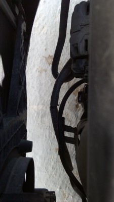

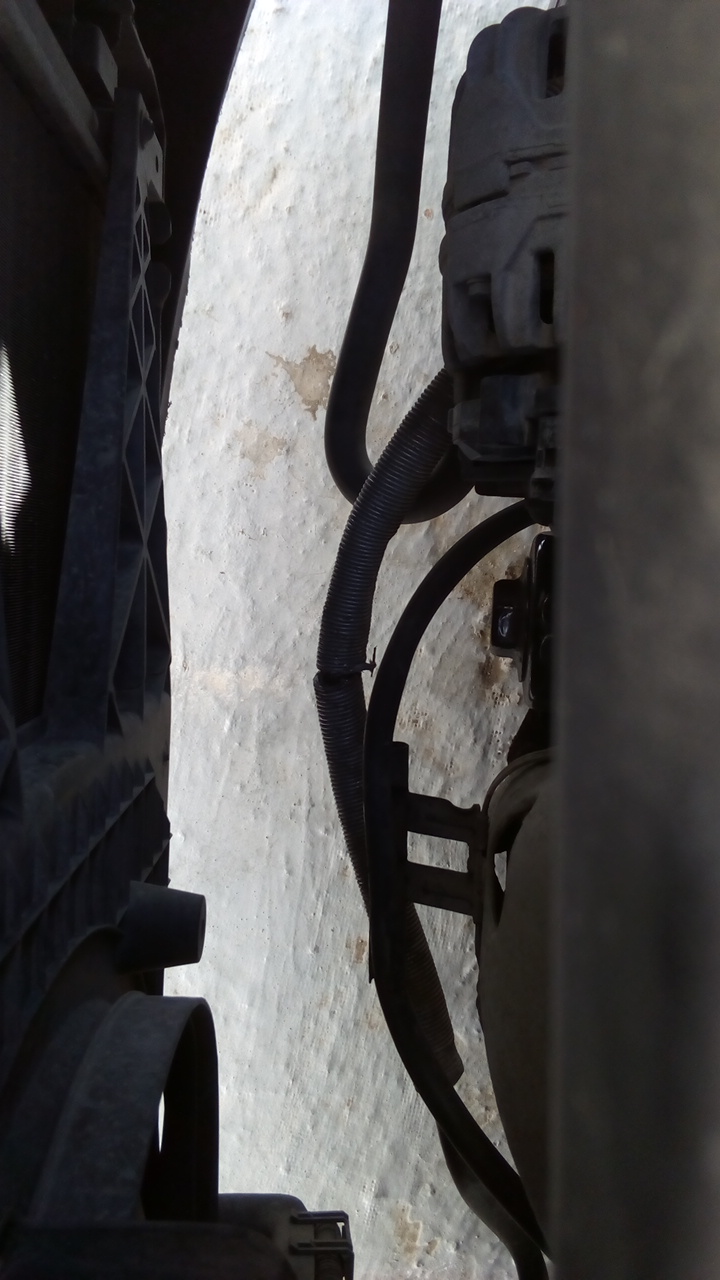

Тази желязна тръба (на снимката) отпред и отдолу, дето е сцепена, дали има нещо общо?

Това е изолация,
От ляво къде ти мирише е входящият и изходящият бензин, но тръбите са алуминиеви. Виж до канистера (това дето цъка) маркуча да не е прекъснат или изваден, отделно отзад на дросела влизат точно бензиновите пари.

Това ти е обвивката на тръбата за хидравликата на волана, за високото налягане, махни пластмасите отгоре, на двигателя и огледай тръбите и маркучите, писал си, че колата ти гасне студена, възможно е да имаш сцепени маркучи, огледай тези към дросела, хубаво е да се свали дросела и да се изчисти, ако не си го чистил, огледай си всички клапанчета, ЕГР ако имаш също.
Отляво имаш една кутия, това е канистъра, огледай маркуча от него към дросела.
Не ти препоръчвам да сменяш ламбда сонда, защото проблема е много възможно да не е от нея. От ламда сонда двигателят не гасне, особено при студент старт.
