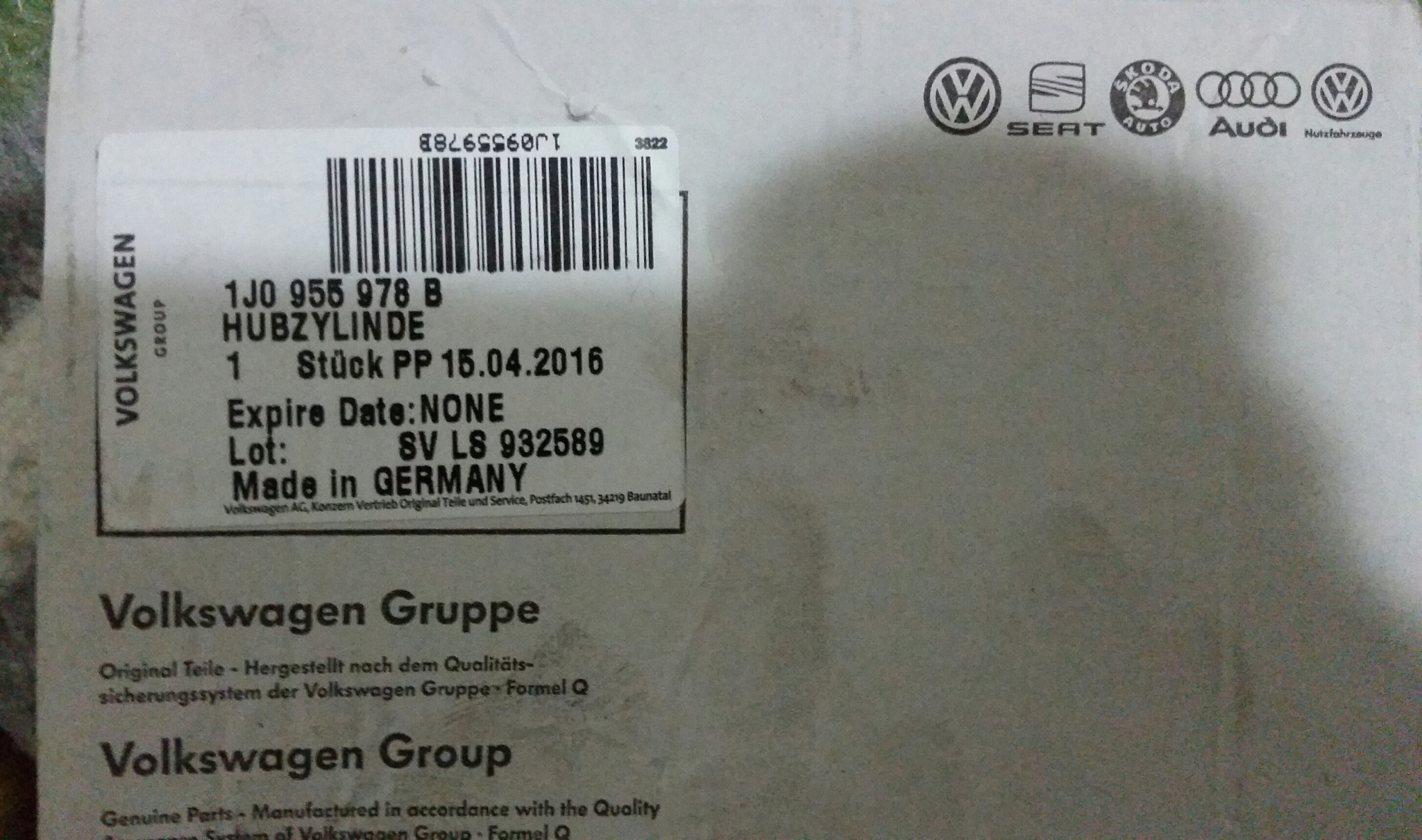

Мнениеот ILDIRA » Пет 17 фев 2017 18:50
Помпичката която сложих е тази ...От VW ми казаха че вече другите не се произвеждат

Мнениеот 'FireBlade' » Пет 17 фев 2017 19:37
Това е номера на самата пръскалка, а на казанчето с течноста имаш помпичка която подава течност кам тези пръскала
