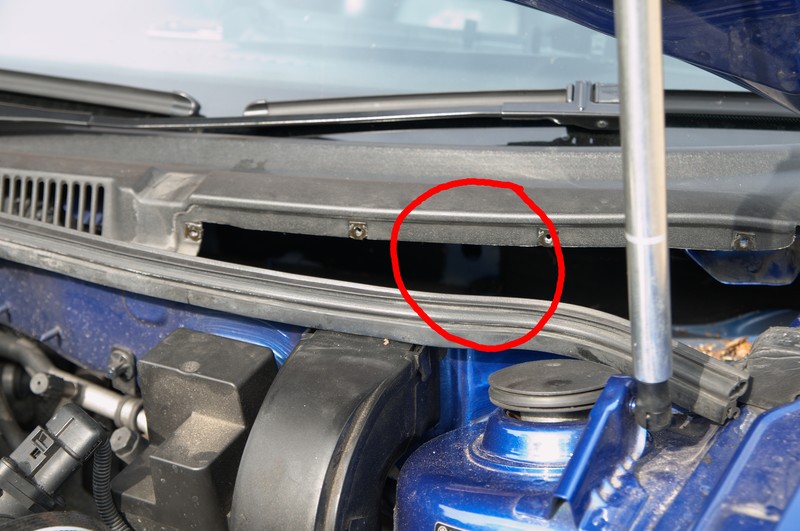

1. Запушени обтекателни канали на отсека под прозореца (при чистачките). Сваля се кората под чистачките, като за целата се свалят и рамената на чистачките и се почистват листа и кал натрупали се в двата ъгъла на въпросната кухина. Като цяло поливай добре с вода и ще видиш къде точно се изтича. Препоръката ми е да отвориш и подкалниците в долният заден ъгъл и да почистиш и там, с годините се трупа доста боклук.

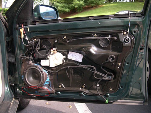

3. Теч идващ от уплътнителя на вратата. Лично при мен, водата се стичаше зад уплътнителя и навлизаше между пластмасата покриваща прага отвътре и тапицерията. Кофтито в случае е че врата го покрива докато е затворена и ти никога не рабираш за рекичката която си тече и тече.
Проблемната зона е очертана в червено. Какво се беше получило при мен. При едно от отварянията на вратата за ремонт на проблеминте микрета в бравата бях скъсал уплътнението на металната кора. Освен това имах и проблем с външните уплътнения на прозореца и огледалото. Водата, която неименуемо преминава при силен дъжд, вместо да се изтече през отворите в долният край на вратата, минаваше спокойно зад декоративната кора и се стичаше межу пластмасовия праг и тапицерията. И в общи линии ставаше мини гьол.
В очертаната зона вода/влага не трябва да има по никаква причина. Има ли открил си източника и трябва да проследиш от къде е.
Примерна снимк от гугъл как изглежда кората. Колата е с дясна дирекция в случая.
