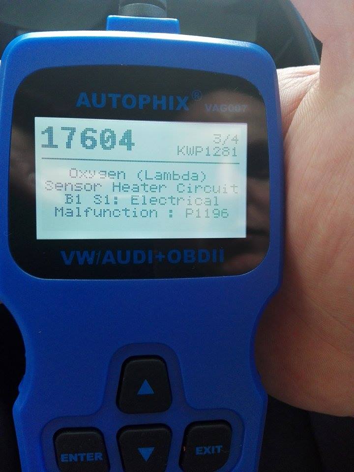

Re: VW Golf IV 1.6 105 PS изгасва в движение
Мнениеот freelancer » Чет 28 сеп 2017 13:23
Ако е реле 410 ще има грешки, там минават подгрева на ламбдата, помпата, инжекторите и ще го прави, когато му скимне, а по разказа на колегата си личи, че гасне на загрял двигател и пали трудно, или не пали, по скоро прилича на датчик колянов вал, но, като я закачи ще си покаже най-точно.

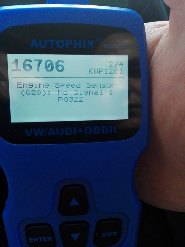

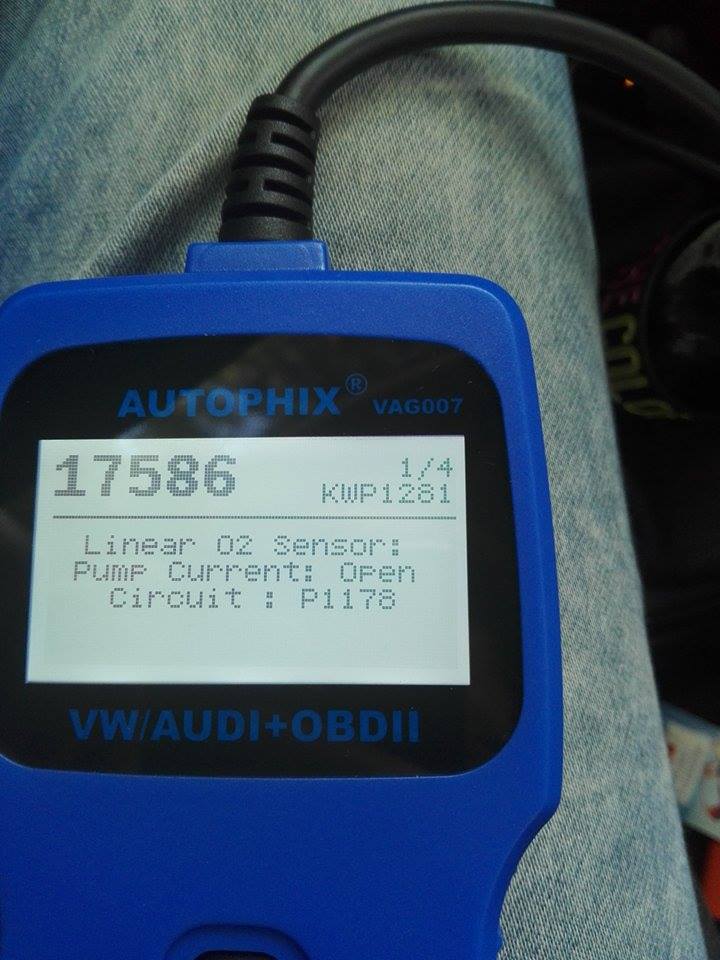

Мнениеот elihund » Пон 16 окт 2017 16:47
Мнениеот elihund » Вто 17 окт 2017 10:26
Мнениеот freelancer » Вто 17 окт 2017 13:09
Датчик колянов вал! Смени го.
Мнениеот freelancer » Чет 19 окт 2017 13:15
Лампата за маслото светва, защото падат оборотите и съответно налягането, примерно при проблем с дросел клапата и гаснене на студен двигател също писва лампата, падат оборотите, така , че е нормално при гаснене и проблем с оборотите, поради проблемен датчик за оборотите, компа да се бърка и да пуска лампата.
За да записва грешка за датчик колянов вал има два варианта, или ремъка е прескочил или датчика прекъсва, щом пали и върви ремъка е ок, щом прави проблем само при загрял двигател и дава грешка за датчика на 99.99% е датчика.
Това е мое мнение, колегата взима сам решението.
