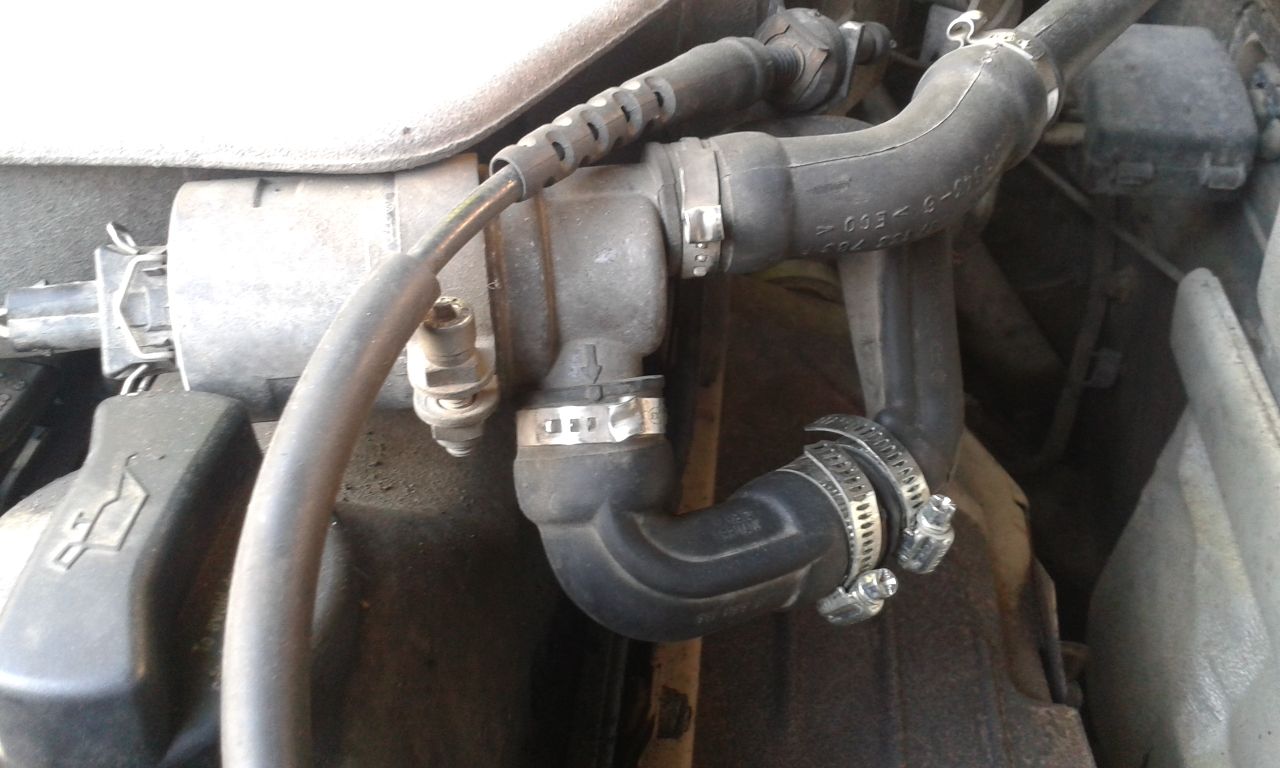

Закарах колата на един Bosch car service за диагностика, човека каза че делкото търпяло отместване - компютъра се адаптирал или нещо такова. Както и да е, направиха диагностика и са го центрирали делкото. Този "демпфер" за който казах че гръмна, са го шунтирали с тръба и са отпуснали жилото на газта, което предишния майстор се наложи да натегне.
Сега колата поддържа 800 оборота на празен ход, но се осеща че иска лееко да гасне при тръгване от място и се налага малко повече газ да се подава от преди. Също като се превключи на по-висока скорост се "замисля" и леко предърпва преди да ускори добре. На климатик направо ще изгасне на сфетофара ако не подам много газ, това го нямаше преди и се чудя дали е свързано със гръмналия "демпфер" или нещо друго се е повредило? Този демпфер го намерих в ebay но струва доста пари и ако не е от него няма смисъл да го купувам,
Ето снимка на шунтирания демпфер:
