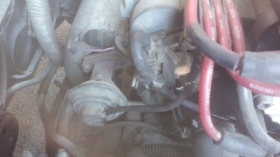

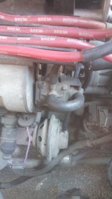

Re: Голф 4 1.4 AHW, пропадане на ниските обороти, проблем с ТПС-а
Мерси, точно от теб очаквах отговор, четейки предишни твои постове. Това ли е този вакуум клапан? Свещите са по каталог. Ще оправя маркучите на канистъра и пак ще пиша.
Това е ЕГР клапана, управлява се от вакуум и е пак е вързан за дросела, не трябва да изпуска, да смуче въздух от него, вътре има мембрана и ако е спукана ще смуче неизмерен въздух и ефекта е пак същия, моят клапан е по различен, но всичко по трасето на картерната вентилация участва във вакуума и може да ти базика оборотите.
Моят клапан е PCV клапан, има малко по различно устройство, но върши почти същата работа.
Оправи маркучите и ако продължи с номерата, свали тоя ЕГР и го провери дали изпуска, запушваш му дупките и духаш или засмукваш от едната, да провериш дали мембраната е спукана, отгоре влиза тръбичката за вакуума, при следващите модели се командва с ток от компа, тука е само с вакуум, ако твоят е същият. Двигателят, е като на полото, но имат какви ли не вариации.
Нямам опит с ЕГР клапана, но пробелма ти е 1:1 с моя и си мисля, че може и да е клапана. Сцепен маркуч също, като го напъне вакуума изпуска и падат оборотите, на празен ход, особено по светофари, иска да гасне.
