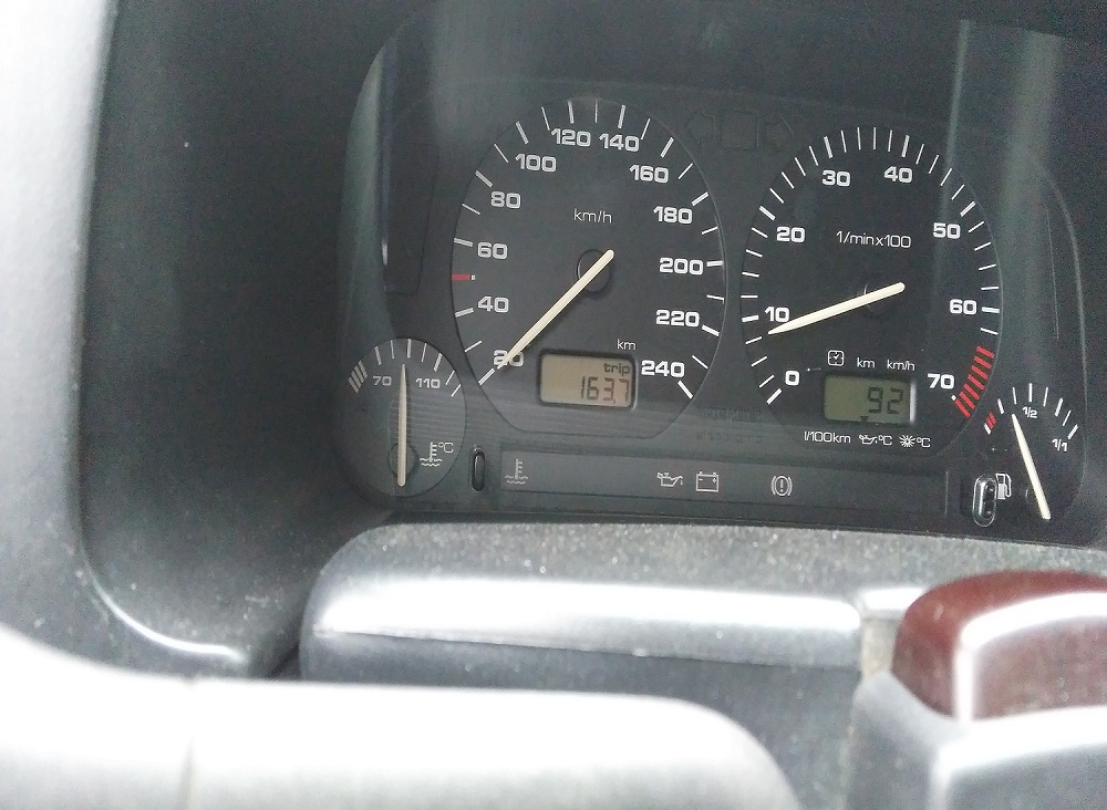

И при мен си е така без климатик. Днес с новия термошалтер, макар че не е топло не дава да премине 92 93 градуса, както е на снимката, което си е супер. Първа степен на перката си тръгва нормално и проблеми няма. Включи ли се климатика, тогава става затоплянето. Днес ще отида да ми замерят действителната температура на антифриза да не се окаже, че ме лъже. Ако не е там проблема, сигурно става въпрос за модула за който говориш под казанчето. Не знам дали то подлежи на ремонт или само ново или втора употреба. Ще се прегледа и за боклуци въпреки, че е гледано и е мит радиатора...
