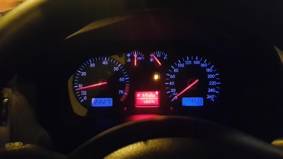

Здравейте колеги не можах да намеря нищо по този въпрос и за това пускам темата.
Искам да попитам дали има как с ваг-ком да се изкара на борд компютъра колко километра ми остават до зареждане
Колата ми е голф 4 2001г. 1.8т AUM
Golf 4 1.8T AUM 2001 г. - Активиране на показание колко км остават до зареждане?

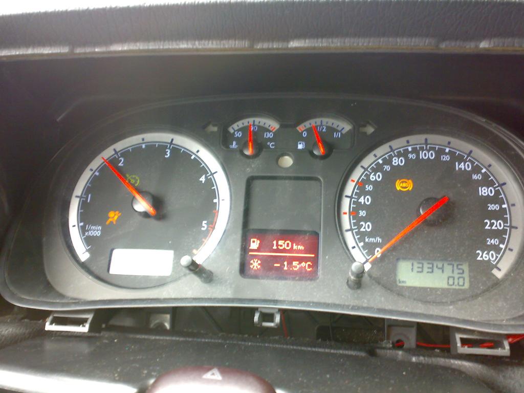

С иммо 2 или иммо 3 си? На 2 няма как да го изкараш!

Re: Golf 4 1.8T AUM 2001 г. - Активиране на показание колко км остават до зареждане?
Еми не знам колега ето виж с какъв съм

Като дадеш на контакт виж дали лампата за имобилайзера /количка с ключ/ ти е отляво - в оборотомера, или отдясно. Ако е отляво е immo2, като моето, и не става.
Май е Иммо 3 като гледам.
Отдясно е имобилайзера.
Какво трябва да направя зада искарам с оставащото гориво колко км ще измина. Как да го пусна.

Re: RE: Re: Golf 4 1.8T AUM 2001 г. - Активиране на показание колко км остават до зареждане?
Виж, щом не знаеше какво ти е таблото, силно се съмнявам, че ще се справиш сам. Не съм сигурен обаче дали не трябваше и да е VDO. Моето го смених с такова и всички екстри бяха отключени. Трябваше само да си го обуча с ключовете. Предполагам, че не си си мислил, че става с комбинация на копчета [emoji3]SlaviGavrilov написа:Отдясно е имобилайзера.
Все пак можеш да ми кажеш как се прави.
На така поставения въпрос отговорът е твърдо не.
С VAG Tacho или VAG Commander става, но не при всички табла.
Трябва да се прочете EEPROM паметта на таблото и да се промени единият от адресите.
След това новият файл се налива обратно в таблото и Воала!
П. П. Все пак може да не очакваш някой да ти смели цялата информация, докато си седиш удобно вкъщи, нали?
Не очаквам цялата информация но очаквах да ми обясните как се прави след като това е форум и има хора който знаят как се прави аз ако исках да ми го направят щях да отида и да си платя на някой майстор.
Ами имаш ли кабел Vag Commander или Vag Tacho?
П. П. Ако си намериш, съм ти изпратил на лични интересен линк. Знам, че на никой не му се иска да дава пари, а и на истина идеята на форума е такава, но понякога(особенно в случеите, които се пипа по софтуера) е опасно да се правят ОПИТИ. Проба-грешка не е много желателна, че ще стигнеш най-малкото пак до човек, който разбира и работи с/у заплащане. Тогава обаче може да не се разминеш с 10-20 лв.
Ако обаче решиш да тестваш способностите си-винаги си пази оригинално и не променяно копие на ЕЕПРОМ!
