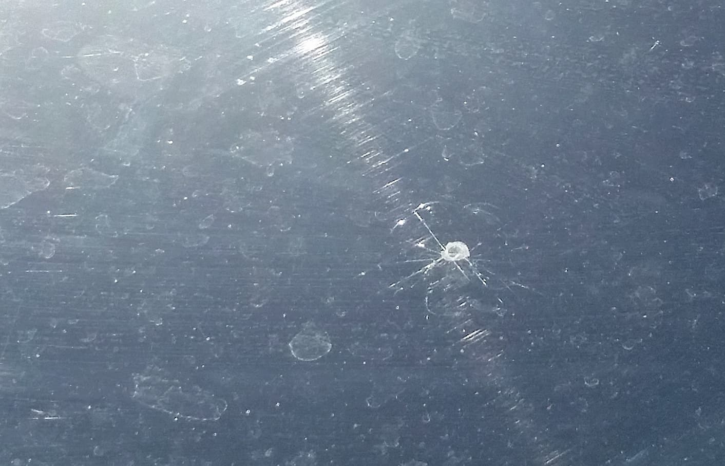

предполагам все на някой му се е случвало гадното чувство да го удари камък по предното стъкло и да го залепи след това при "специалист". Проблемът при мен е, че не ми хареса крайният резултат при лепенето, защото около дупчицата, която остава, се виждат леки резки, все едно е надраскано стъклото, а и е точно пред волана.
Затова бих искал да питам, през зимата при пускане на парно има ли вероятност да се спукат тези резки по стъклото, въпреки, че е лепено? Казаха ми, че оригинално за Голф 4 е 280 лв с монтажа, а китайски не ми се слагат. Ще се опитам да ви прикача снимка на одрасканото.

Много негодно е ремонтирано.

Предни стъкла се лепят, но със специални лепила под вакуум, за да влезе лепилото и в най-тънките цепнатинки. Освен това трябва да е извън зоната на гледане на шофьора.
В България аз поне не знам някой да лепи предни стъкла с тази технология!
Иначе имам опит със спиране на пукнатините, пробиваш само външния слой стъкло малко след пукнатината със свердло за стъкло, шанс за успех около 90%, понеже се случва пукнатината да заобиколи пробития отвор.
Затова го сменяй с ново!

Моето стъкло е правено,но доста кадърно.
Две години,никави проблеми.

Ако не тръгне да се увеличава зимата, ще го преживея, но ако тръгне най-вероятно ще го сменя, но няма да е с китайско.
Удърът беше жесток, все едно със съчми са ме стреляли и преди да го поправи изглеждаше като монета от 20 ст. Наясно съм, че има специалисти, които са много добри, твоето преди поправката колко беше голямо? Може и това да има значение...Аз след това отидох на друго място и ми казаха, че тоя си е оставил ръцете.

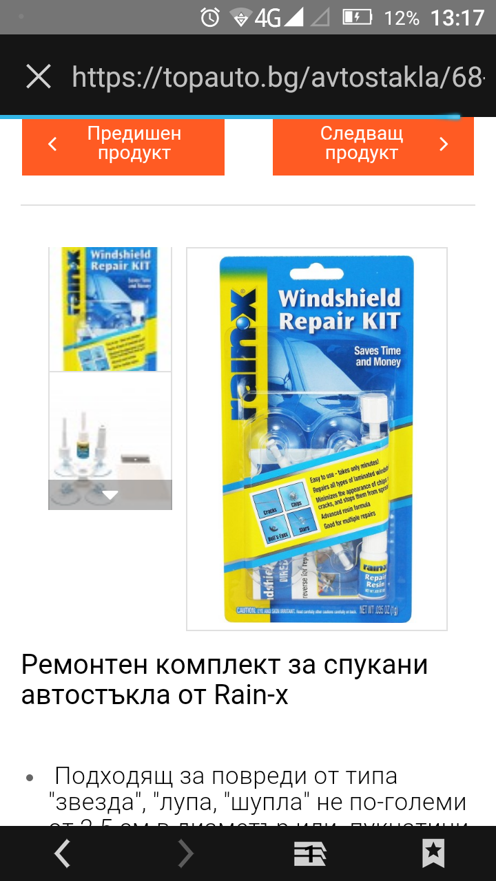

Това върши работа.Сам, ако си го правиш,сигурно по- добре би се справил. .

По темата, не са го направили добре, факт! Но според мен няма да започне да расте. Ако не те дразни си карай така. Смяната на стъкло крие много негативи, които е добре да се знаят.
При сваляне на старото се използва режеща струна, която колкото и да се внимава нанася щети по тапицерии, кори, по металните ръбове на купето.
Подлепването на новото пък невинаги става добре, възможно е да се появят течове, свистене.
В повечето случаи се увреждат лайстните на стъклото (лява , дясна, горна в зависимост от конкретния модел автомобил), които по принцип се сменят технологично , но това е когато се прави от съвестни майстори.
Китайските стъкла имат неприятен лупа ефект в повечето случаи, криви зони , които опитното око забелязва и дразнят много.
Аз лично бих сменил стъкло ако е счупено , спукано, не и заради шупла или драскотини или следи от камъчета.

Петър.Георгиев написа:Това върши работа.Сам, ако си го правиш,сигурно по- добре би се справил. .
Гледал съм доста видеа по youtube как сами си поправят стъклата и мога да кажа, че 80% от случайте не им се получава така, както ще ти го направят със специално оборудване. Има си специална машинка, с която се вкарва смолата и се вакумира, същият ефект няма да стане с тая спринцовка. Но вече е свършен факт - веднъж вкаран препарата и не може да се поправя наново. Ако тръгне нанякъде, ще го сменям.
