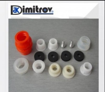

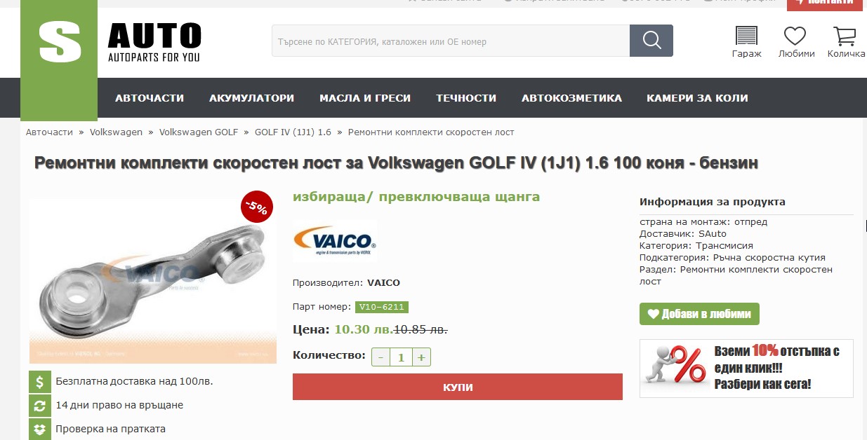

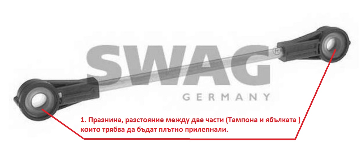

Трябва ето такъв комплект да търсим за VW Golf 4 (1J1)

rumen59 написа:Трябва ето такъв комплект да търсим за VW Golf 4 (1J1)

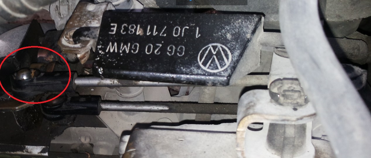

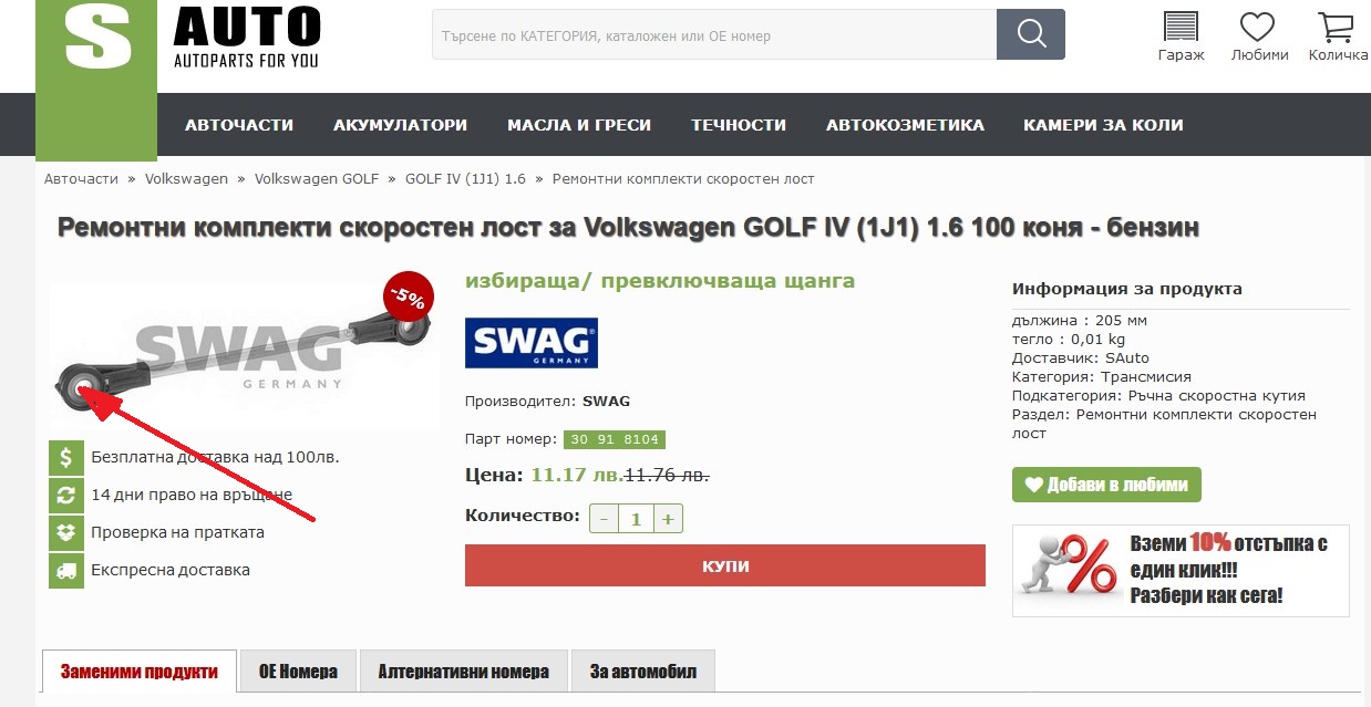

Оказа се единия тампон на избираща/ превключваща щанга.
Ще я сменя цялата.
Който има луфт или лошо превключване да си провери трите щанги(Двете са по 231 мм.,другата е плоска и къса) зад двигателя.

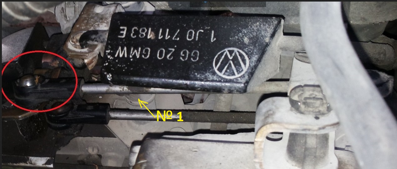

А поредността е следната

А как се води комплекта ,щото съм търсил ремонтен комплект за голф 4 ама излизат само за голф 2 и 3. Това оранжевото къде се слага и има ли някакъв шанс да се разбута нещо при смяната на тея оплътнения ,че съм чувал ,че лесно се разбутвало.

Оранжевата втулка е в края на хоризонталния лост,към двигателя. Лошото е,че за да се смени другата втулка/ в кутията, в купето/ се налага снемането на част от ауспуха и изолацията над него. Разбутването- керноваш положението на предния край на хор. лост и при събирането се внимава да съвпаднат керните.

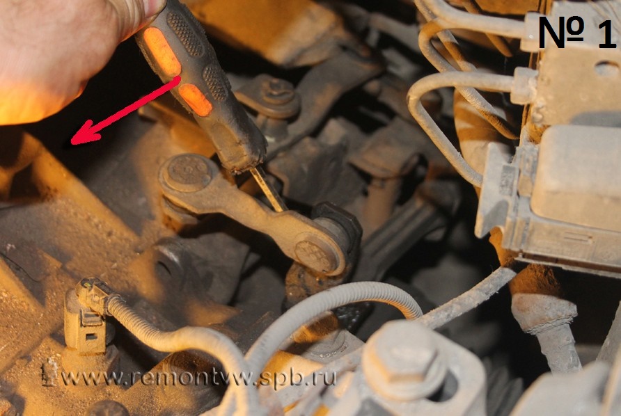

rumen59
Мнения: 56
Регистриран на: Пон 21 мар 2011 21:57
Автомобил: VW Golf 4
Двигател: AKL
Re: Скоростен лост на Golf 4 -2000 год.1.6-100 к.с.
Мнениеот rumen59 » Сря 20 сеп 2017 20:24
gddbg написа:А как се води комплекта ,щото съм търсил ремонтен комплект за голф 4 ама излизат само за голф 2 и 3. Това оранжевото къде се слага и има ли някакъв шанс да се разбута нещо при смяната на тея оплътнения ,че съм чувал ,че лесно се разбутвало.

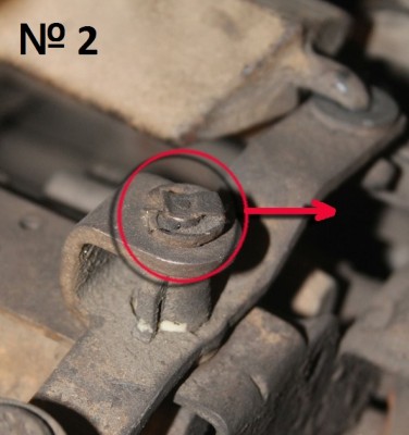

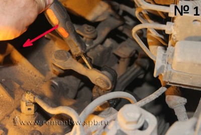

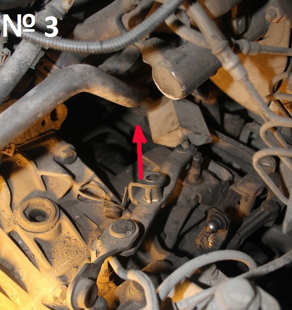

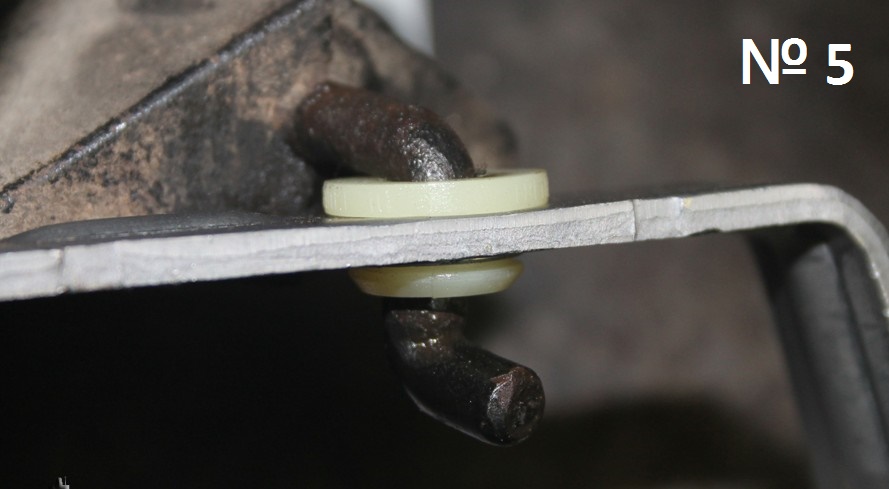

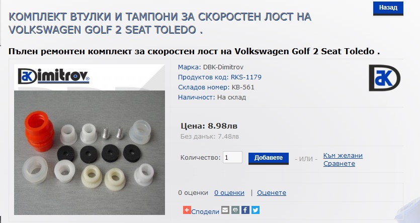

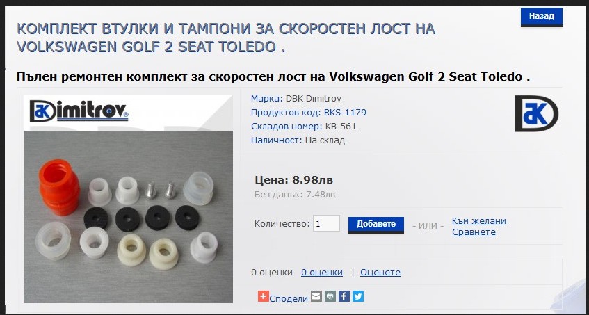

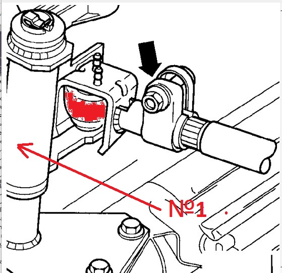

Ето оттук си поръчай ремонтен комплект-за голф 2 е но всичко си пасва .Смених го........с минимални корекции.
Последна се сваля щанга №1(показана на схемата),сменява се оранжевата втулка(обилно гресирана)както и двете втулки отгоре и отдолу на щангата.Втулките за голф 2 са с 1мм. по-високи.Има една периферия която се отстранява и си пасва идеално.
Като се спазва поредността на демонтаж и монтаж и да искаш няма как да го разместиш.
