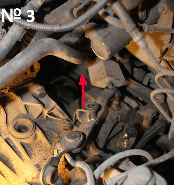

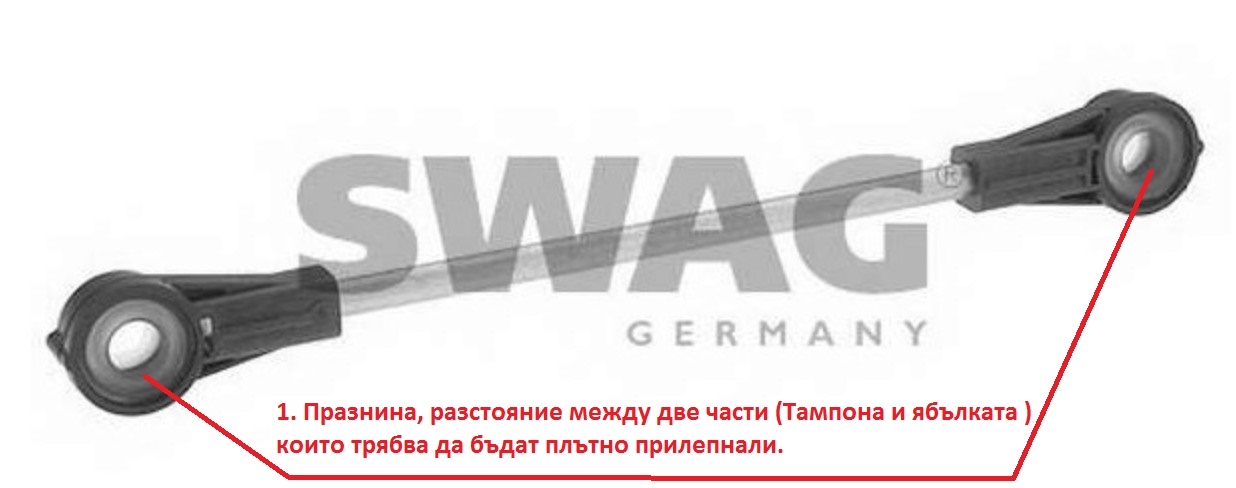

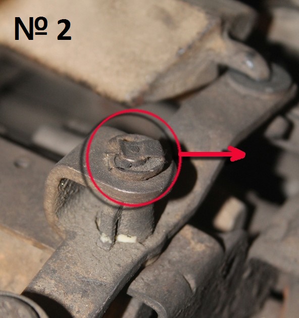

Оказа се единия тампон на избираща/ превключваща щанга.
Ще я сменя цялата.
Който има луфт или лошо превключване да си провери трите щанги(Двете са по 231 мм.,другата е плоска и къса) зад двигателя.

Смених този комплект и разликата е голяма.Луфт няма и скоростите се включват много по-добре..
А този майстор дето е взел 100 лв.доста се е олял...........
Две дълги и две къси щанги +ремонтен комплект втулки е 30 лв,Всичко се сменява за един час ???

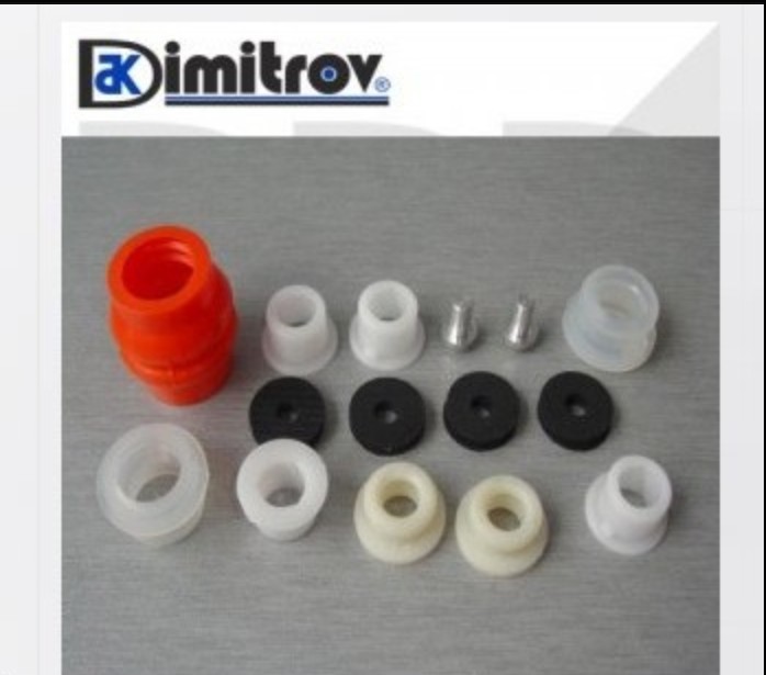

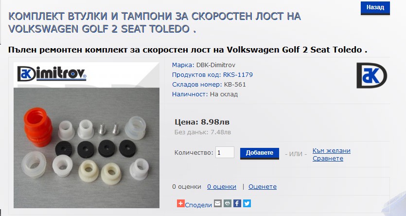

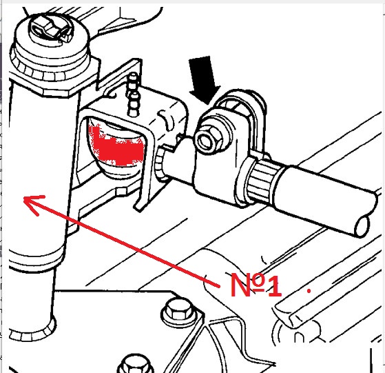

Ето оттук си поръчай ремонтен комплект-за голф 2 е но всичко си пасва .Смених го........с минимални корекции.

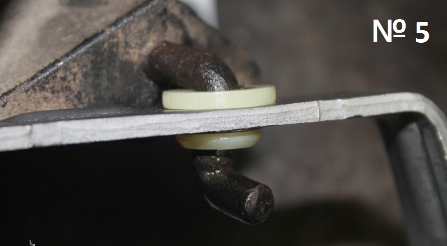

Последна се сваля щанга №1(показана на схемата),сменява се оранжевата втулка(обилно гресирана)както и двете втулки отгоре и отдолу на щангата.Втулките за голф 2 са с 1мм. по-високи.Има една периферия която се отстранява и си пасва идеално.
Като се спазва поредността на демонтаж и монтаж и да искаш няма как да го разместиш.
